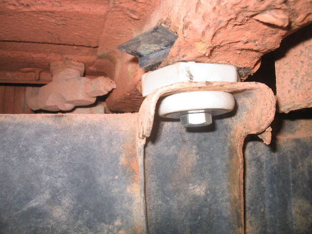

    Salve Amigo Marcio, finalmente conseguimos terminar os Top kits para Toyota Band
    O material é o mesmo dos kits dos CJs o Rubberresist, derivado do neoprene utilizado na absorção de impactos e vibrações de estruturas de concreto, resisitente a intempéries e produtos quimicos.

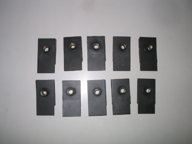

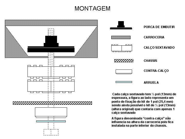

    O melhor é que o kit da band ficou com uma montagem mais interessante que a dos Cjs, como o parafuso que segura a carroceria não é passante e vem de baixo para cima ele exige uma porca especial para ser embutida dentro das travessas da carroceria onde o espaço é bem pequeno, esta porca especial tem uma camada de rubberresist que aliado ao calço que fica entre o chassis e a carroceria e o contra calço que vai embaixo do chassis formam um sanduiche triplo, Resultado: eliminação de quase todos os ruidos provenientes do contato chassis/carroceria e fim dos impactos secos, sem contar o aumento da vida util da carroceria evitando trincas e quebras.
    Vai dar para entender melhor com o desenho esquematico da montagem e as fotos que estão em anexo, repare que a foto do sistema instalado foi um teste feito em uma band de trilha já bem rodada com as travessas inferiores já parcialmente comprometidas e mesmo assimo resultado foi surpreendente.
    Os kits vem acompanhados também dos calços da grade dianteira, parafusos de aço 8.8 bicromatizados, arruelas, manual de intruções e 4 anos de garantia
    as fotos ainda não são encontradas em nosso site pois o mesmo vai passar por uma reformulação geral
    [],s às ordens
    Miniaturas de Anexos Miniaturas de Anexos -montband_207.jpg   -toy_test_272.jpg   -porca_de_embutir_147.jpg

    Márcio este kit que vc vê na foto é um de 1/2 pol que aumenta apenas uns 3 mm a altura, não fazendo diferença nenhuma na pratica do original
    Se sua band for curta vai custar R$ 195,00 se for longa R$ 223,00

    Bruno por enquanto só vamos ter nesta cor cinza, como os calços sextavados são empilhaveis vc pode ir colocando um em cima do outro assim aumentando de 1/2 em 1/2 pol que é a espessura do calço, mas não aconselharia nada superior a 2 pol (no caso da band)pois em altura superiores a isso o sistema não vai conseguir evitar o efeito alavanca com o peso da carroceria pendendo para todos os lados correndo assim o risco de trincas e quebras, para alturas maiores estamos desenvolvendo extensores de ferro para os suportes do chassis, assim que terminarmos avisaremos
