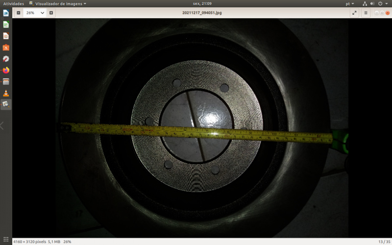

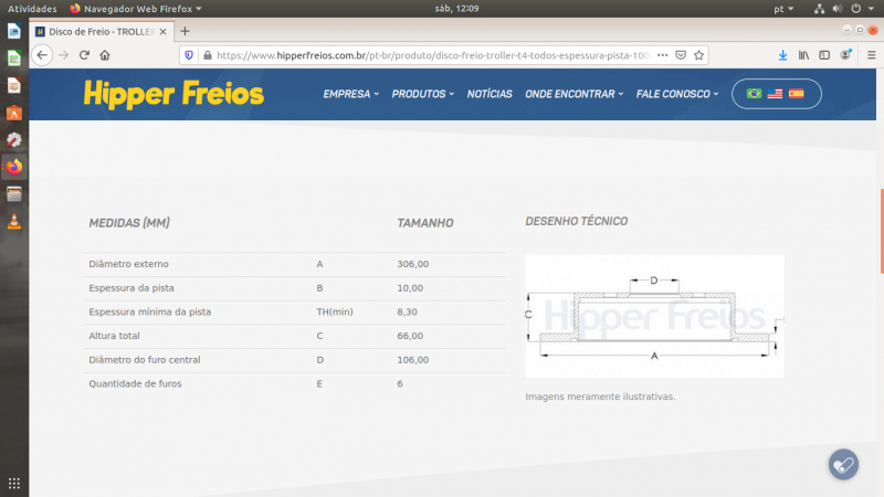

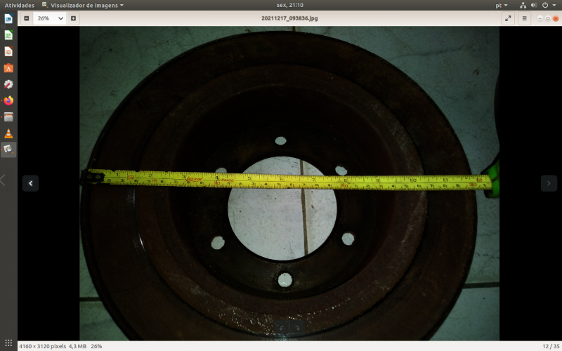

    Ressuscitando o tópico, porque fui reler outro post que tinha feito sobre esse assunto e acabei encontrando isso aqui. Eu vi que existem discos traseiros de Troller com espessura de 10 e de 20mm. Então teoricamente você teria a opção de comprar as pinças do Troller de 20mm. Mas não sei de que ano são. falei do Troller porque os discos tem a mesma furação, mesmo diâmetro do furo central, e são levemente menores que os da Band, que você já tem. Então só teria que mexer talvez nos suportes das pinças. Mas lembro que na época que pesquisei, as peças de Troller eram bem salgadas. Então fui pesquisar outros veículos que tivessem as medidas aproximadas. Ocorre que a grande maioria dos discos traseiros têm em média 10mm. Comprei, então as pinças de Audi A3, pelas opções que encontrei e pelos preços das pastilhas. Mas é o mesmo disco do Golf, Passat, Variant, EOS, Tiguan. Mudando muito pouco pra outros carros, e dependendo do que você achar disponível e no melhor preço.
    Citação Postado originalmente por Rodrigo-ce Ver Post
    Moçada aproveitando para sanar uma dúvida dos colegas e também era minha, mas com a chegada do kit de freios da Band pude tirar as dúvidas.
    Aos colegas que querem usar um sistema de freios traseiros que vem anexado á pinça o sistema de freio de estacionamento a exemplo: as pinças do Troller. Confesso que seja quase impossível usá-lo nas Band, pois as diferenças são muitas, tem um custo bem mais alto que as peças da Toyota além da dificuldade de encontrar com facilidades.
    Infelizmente continuaremos usando freio de estacionamento no cardam até que apareça algum veículo doador.
    Vejam as diferenças pelas imagens
    Anexo 577916Anexo 577917
    Algumas peças saíram somente para o Troller como os disco de freios.
    Esquerda Troller direita Bandeirante.
    Anexo 577918Anexo 577919
    Anexo 577920Anexo 577921
    As decima são da Bandeirante e as debaixo são troller.
    Anexo 577922
    Como os pistões da pinça do Troller é com rosca ainda terá que ter ferramentas para usar quando for fazer manutenção.
    Anexo 577923
    Amigos espero que ajude a ver que são muito direntes os sistemas. A pesar de ser uma dúvida velha respondi por não haver uma resposta mais esclarecedora.
