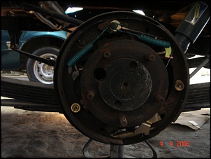

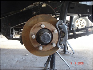

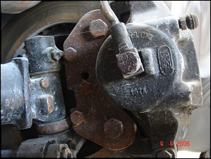

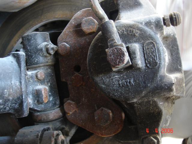

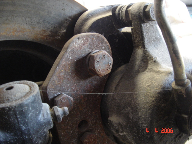

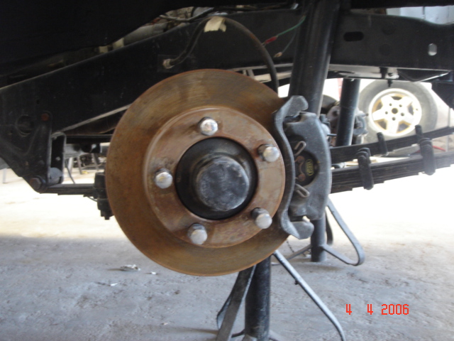

    fotos
    Dino,
    Seguem fotos da adaptação que foi feita, o suporte encontra-se em destaque, foi confeccionado parece-me com chapa 3/8, qualquer dúvida à respeito de medidas, posso depois esclarecer.
    Espero que ajude,
    Nelson
    Miniaturas de Anexos Miniaturas de Anexos -imagens_mes_de_abril_003_198.jpg   -imagens_mes_de_abril_002_158.jpg   -imagens_mes_de_abril_001_146.jpg

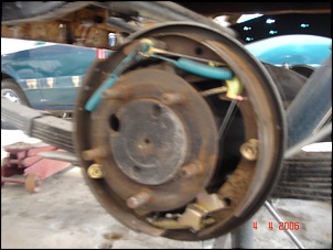

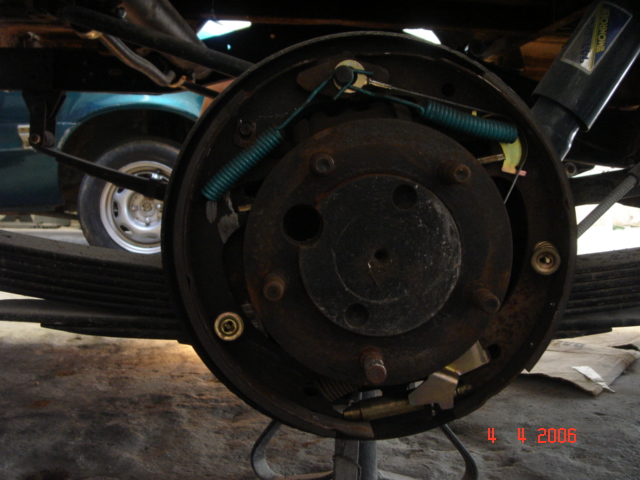

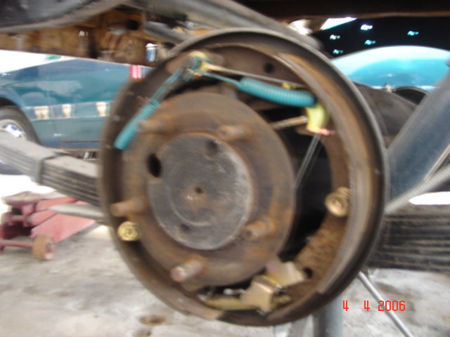

    para freio a disco traseiro, só posso usar a pinça do Kadett ou pode ser de outro carro
    Freio traseiro
    Colombo

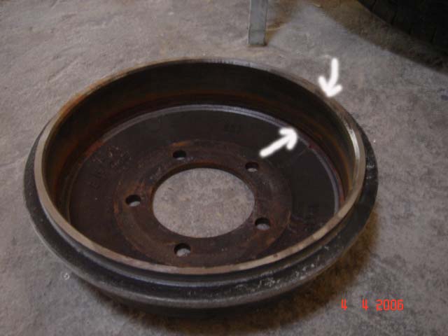

    Para o freio traseiro, instalei o freio da c-10, completo.
    Flange sapatas lonas, burrinhos, etc.
    A grande vantagem é que aproveita todo o sistema de freio de mão e o tambor original da rural.
    Apenas uma pequena "travessa" de ferro que liga uma sapata à outra, para o acionamento do freio de mão precisa ser modificada, além de um pequeno passe de torno que precisa dar na parte interna e exrterna do tambor, que fica pegando no flange e na sapata.
    Embora não tenha testado, pois só dei uma pequena volta na viatura, o resultado pareceu muito bom, além de barato.
    Espero tenha ajudado,
    Nelson
    Miniaturas de Anexos Miniaturas de Anexos -imagens_mes_de_abril_017a_184.jpg   -imagens_mes_de_abril_016_681.jpg   -imagens_mes_de_abril_015_159.jpg
