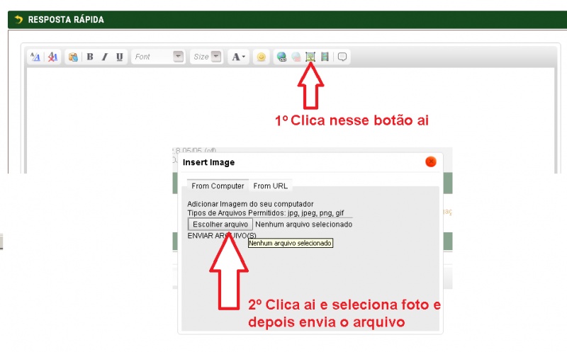

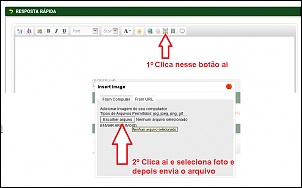

    Pra enviar foto faz assim

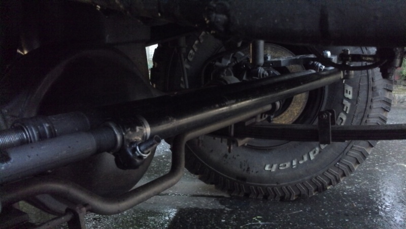

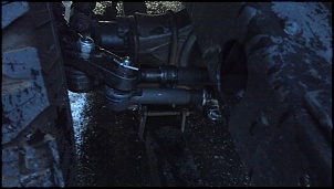

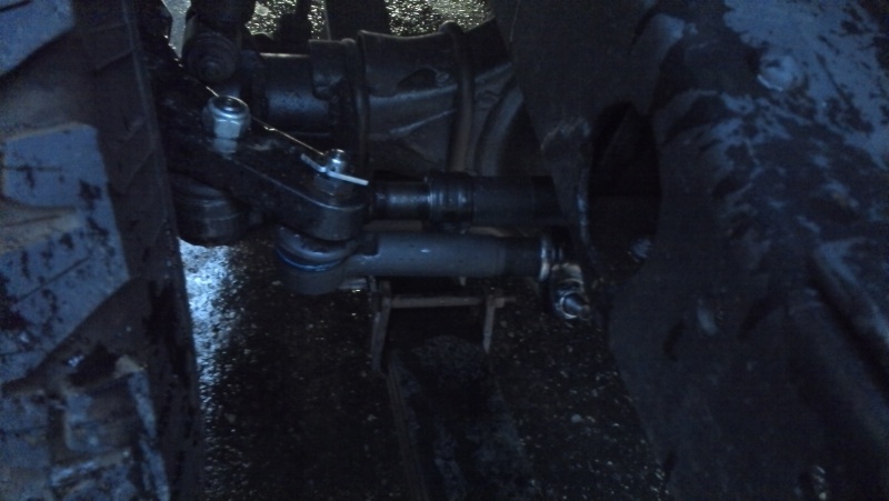

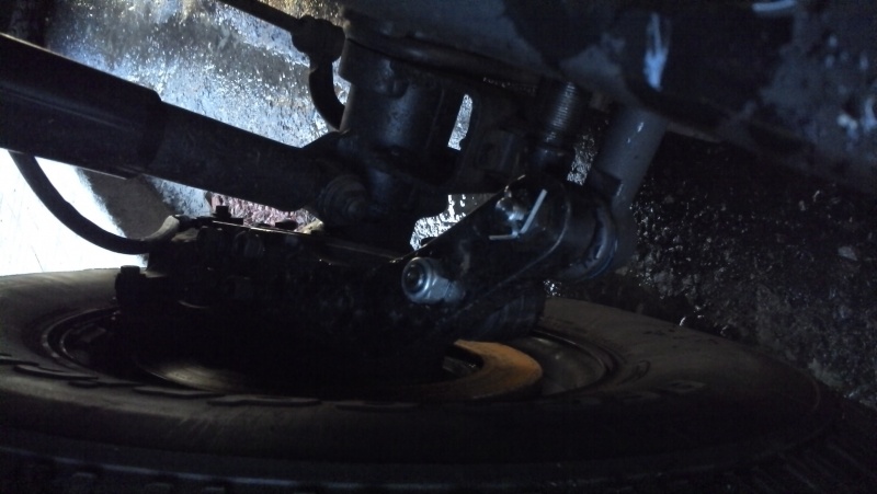

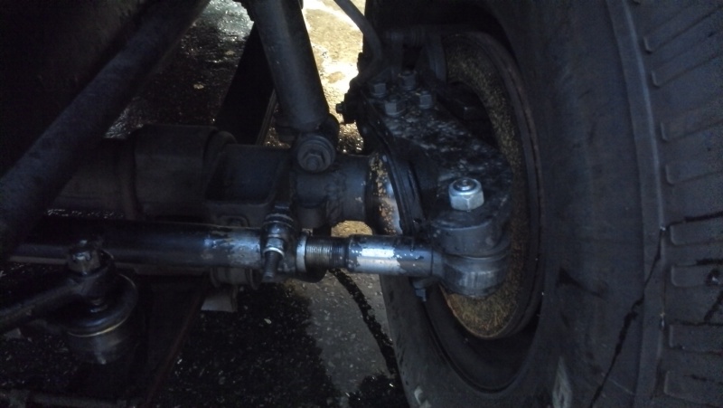

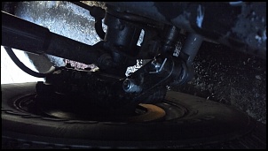

    High Steer Toyota bandeirante-img_20160603_165629_616.jpgHigh Steer Toyota bandeirante-img_20160603_165644_499.jpgHigh Steer Toyota bandeirante-img_20160603_165702_990.jpg
    Olhei o relatório de alinhamento
    Convergencia ambos lados + 1,90º
    Caster + 1,40º ; +1,20º
    Camber + 0,30º ; + 1,00º
    O bicho ta passarinhando legal....dirigibilidade horrivel. Da umas investida e tem que ficar corrigindo na direção senão acaba batendo...
    Miniaturas de Anexos Miniaturas de Anexos High Steer Toyota bandeirante-img_20160603_165620_035.jpg
