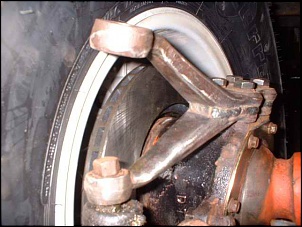

    Era disso que estava falando para fazer o cross-over steering para o seu jipe.
    http://www.pirate4x4.com/forum/showt...hreadid=233568
    O lance é de achar um outro braço (lado do motorista) para confeccionar a peça. Já que está aí nos States, vê nos desmanches, deve ter a rodo........
    Miniaturas de Anexos Miniaturas de Anexos High-Steer para Eixos Toyota - Para X-fabing_08.jpg
    Bill, ainda estou no Brasil, só vou em Abril. Mas esquenta não que ja esta quase tudo endereçado... Iroks 36" ecomendados, amanhà devo resolver a questão do semi-eixo. E o HighSteer ja está comprado...
    Só não me diz que esse não serve que dai eu rasgo o c#
    Miniaturas de Anexos Miniaturas de Anexos High-Steer para Eixos Toyota - Para X-xoverarms_500.jpg
