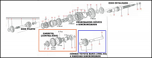

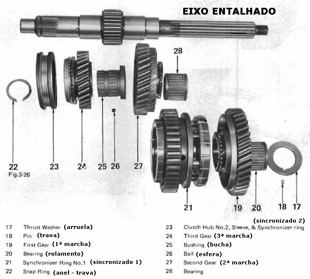

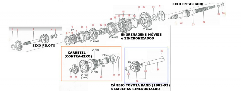

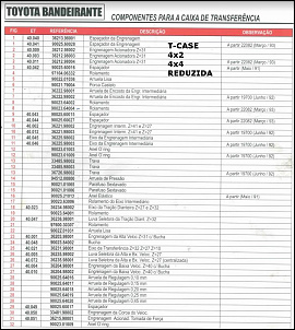

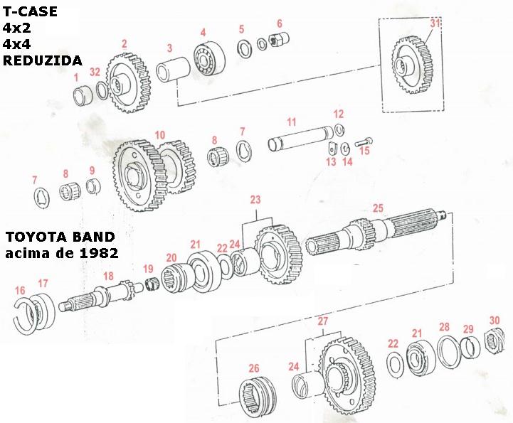

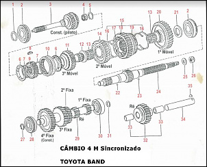

    Consegui encontrar algumas figuras e informações para o câmbio do Toyota Band 4 M sincronizado e T-case com reduzida. Algumas figuras são dos Land Cruiser (USA), mas com o câmbio H2 que corresponde ao cambio de 4 M sincronizado. Ainda não consegui o manual de serviço dos Toyotas Band com câmbios sincronizados. Quem tiver eu peço a gentileza de me enviar por e-mail.
    -cambio-4ms-comprido-1.jpg -cambio-4ms-comprido-1.jpg -cambio-4m-sinc-1-.jpg -cambio-4m-sinc-2-.jpg -cambio-h1-h2-3-.jpg -cambio-h1-h2-m-s.jpg -componentes-4ms.jpg -componentes-t-case-rdz.jpg -eixo-entalhado-4ms.jpg -eixo-piloto-4ms.jpg -tampa-cambio-h42.jpg -t-case-rdz-band-1-.jpg -t-case-rdz-band-2-.jpg -t-case-redz.jpg
