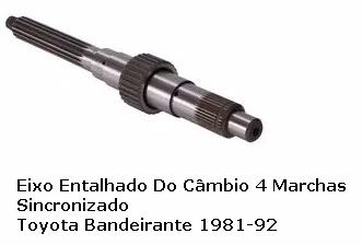

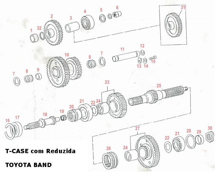

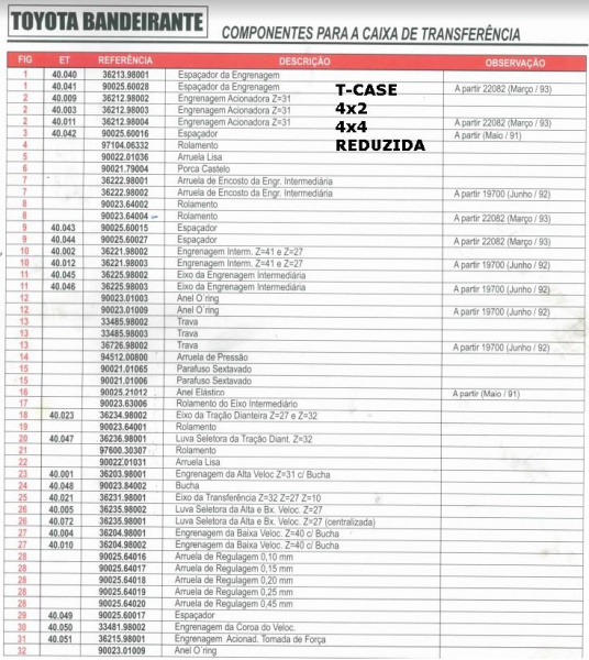

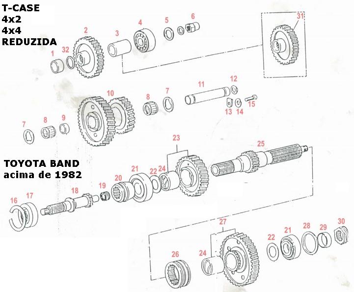

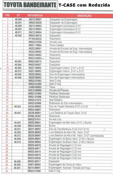

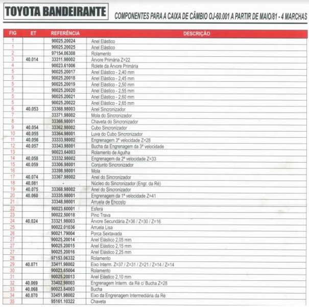

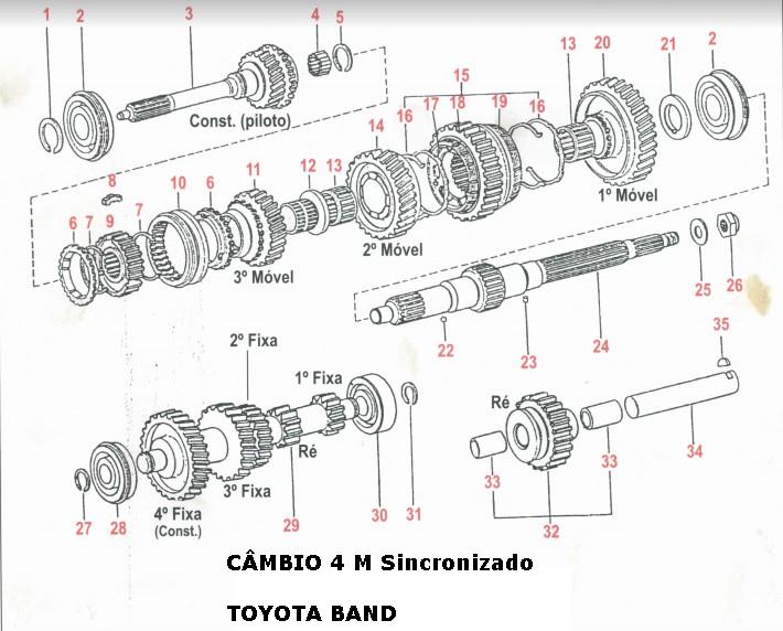

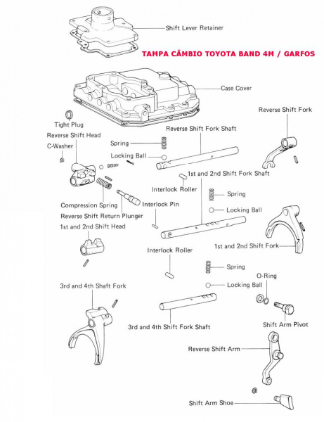

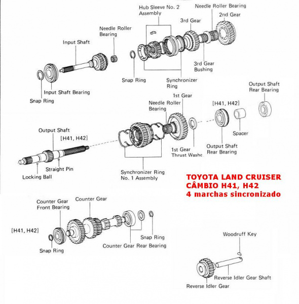

    13 Anexo(s)
    Consegui encontrar algumas figuras e informações para o câmbio do Toyota Band 4 M sincronizado e T-case com reduzida. Algumas figuras são dos Land Cruiser (USA), mas com o câmbio H2 que corresponde ao cambio de 4 M sincronizado. Ainda não consegui o manual de serviço dos Toyotas Band com câmbios sincronizados. Quem tiver eu peço a gentileza de me enviar por e-mail.
    Anexo 576783 Anexo 576783 Anexo 576784 Anexo 576785 Anexo 576786 Anexo 576787 Anexo 576788 Anexo 576789 Anexo 576790 Anexo 576791 Anexo 576792 Anexo 576793 Anexo 576794 Anexo 576795
