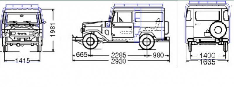

    Ainda não coloquei o Santo Antônio, embora a fabricação já esteja no meio do caminho. Fiquei parado em busca de uma solução para coluna dianteira. O tubo por dentro não me agradou. A BANDLUX tem um Santo Antônio/bagageiro. Pensava num bagageiro apoiado na dianteira igual a BANDLUX, e perto do curvão com tubo 48mm. A coluna central seria reforçada pela escada de ambos lados em tubos 38mm. Tudo preso ao chassis. Vocês acham viável? Esteticamente?Anexo 532680

    Sergio c
    Já ví muitos jeeps e F75 com os Santo Antônio por fora da lata e apoiados no chassi, com braços em 90 graus, mas em bands não vi ainda.

    TCHEIGOR
    Postado originalmente por mac Ver Post
    Os Santo Antônios internos tem tubos com bitolas bem grandes, que acho que ficariam esteticamente feios se fossem feitos por fora.
    E fazer por fora com tubos mais finos pode ser arriscado, tem que ser muito bem dimensionado pra aguentar um impacto forte, pois senão ao invés de proteger seria mais um monte de ferro vindo contra vc em caso de capotagem.
    Fica bonito essa gaiola externa, mas sempre tive dúvidas se ela resiste de fato caso necessário.

    hercilio.neto
    A rigidez da gaiola é obtida com triangulação das barras. Isso serve para travar o arcabouço.
    Outra forma de obter estabilidade mecânica é substituir as emendas angulares por arcos (curvas). Quanto maior o raio, mais rígido.
    Nesse exemplo que você postou, não há triangulação e isso deixa a gaiola vulnerável.

    mac
    Pensava usar 48mm, o mesmo tubo usado no projeto do início deste fórum
  • 18/07/2016, 23:06
    mac
    Quando vc fala triangulação é na plataforma horizontal do teto ou para reforçar o ângulo de 90o da coluna para a horizontal? No teto pensava contraventamento igual Bandlux. Da coluna para horizontal pensava numa curva igual a usada no projeto inicial deste fórum.

    hercilio.neto
    O aumento do momento fletor nos ângulos de 90º causado por esforço lateral (no sentido que força a abertura ou fechamento do ângulo) tende a dobrar a estrutura. Por isso a adição da barra para travar o ângulo.
    No teto, horizontalmente, é fácil travar. O problema maior são as traves. principalmente aquela que passa sobre o parabrisa. Nas traves o mais comum são curvas substituindo os ângulos retos.
    Em veículos de competição a gaiola interna tem um X na trave da coluna B (logo atras dos bancos dianteiros) que é a principal.
    Me agrada o santo-antonio original das FJ40 que é bem reforçado e com curvas bem abertas.
