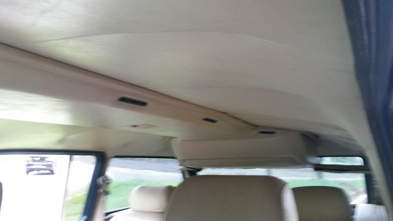

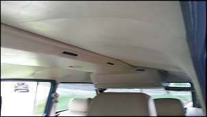

    Pessoal tempos atrás eu tinha visto uma veraneio onde o dono tinha instalado o ar condicionado de uma maneira bem inusitada, a caixa de saída de ar em vez ficar no painel foi instalada no teto na traseira da veraneio... Muito me lembrou a instalação de algumas vans... As saídas de ar são praticamente individuais... Elas se estendem ao longo do teto... Qdo vi não pude tirar fotos pois estava sem bateria no celular...
    Por uma feliz coincidência hj passando na rua vi a veraneio parada com um cartaz de vende-se... Fui falar com o dono e ele autorizou q eu tirasse algumas fotos...
    sinceramente achei uma ótima solução... Só me espantei com onde está o radiador do sistema do ar condicionado, está junto ao chassis acima do diferencial trazeiro...
    vou postar as fotos pra vcs verem... Talvez a qualidade não fique das melhores pa tenho q tirar a foto do celular....

    Pessoal as fotos q eu comentei
    Anexo 518633
    Anexo 518636
    A minha Band eh modelo jipe... Longa... Essa solução me pareceu bem razoável pá o teto eh bem alto... Oq vcs acham???

    Na Band longa é possível a colocar uma evaporadora de 2 motores, usadas em minivan.
    Dá pra instalar no teto do porta malas. Na Band curta não cabe.
    Veja esse tópico, tem essa opção:
    http://www.4x4brasil.com.br/forum/to...ra-band-3.html

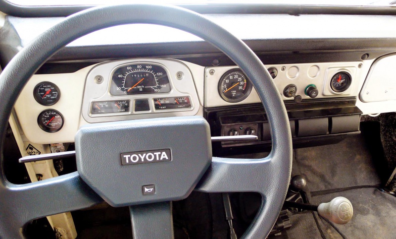

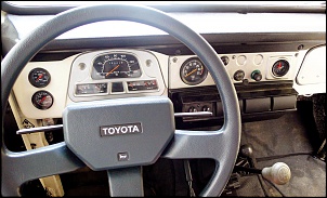

    Cleber
    Tem uma pessoa no grupo Toyoteiros Google vendendo réplicas do suporte original do compressor do AC que fica no lugar 'certo', não em cima do alternador, mas do lado oposto, em frente ao banco do carona. Acho essa instalação a mais correta.
    Sugiro também você instalar a caixa evaporadora não em frente ao carona (embaixo do porta-luvas), mas no centro do painel. Dessa forma, você distribui o ar frio melhor dentro da cabine, não congela o carona, e também a manipulação do AC fica mais segura porque você não tem que se esticar todo para mexer nos botões. Para essa instalação, você tem que sacrificar o rádio e cinzeiro, e se o seu câmbio for de 4 marchas tem que dar um torque na alavanca para ela não bater na CE em 1a e 3a, se for caixa de 5 não precisa mexer.
    E tenha certeza que o compressor é Nippon Densu.
    Abraço;
    Chico

    Valeu pela dica Hercilio.... Esse projeto deve se concretizar somente no ano que vem...
    Como não pretendo fazer trilhas pesadas... Essa colocação do radiador do ar condicionado sob a carroceria acima do diferencial trazeiro parece atraente... Será q ajuda a evitar o superaquecimento do motor???
