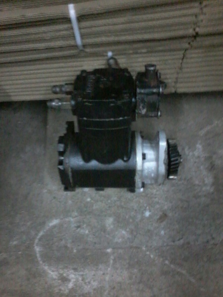

    Esse motor é original das F-350 e F-4000, certo? Quanto custa um motor desses? Sabe quanto ele pesa também?

    Múcio, este motor é da linha Ford sim, mas não sei dizer qual veículo, provavelmente do Ford Cargo 815, pois possui compressor de ar. Segundo a ficha técnica no site cummins, ele pesa entre 320 e 340 quilos, praticamente o mesmo do motor OM314.Toyota Bandeirante Cummins 4BT inside-img-20150818-wa0009-1-.jpg
