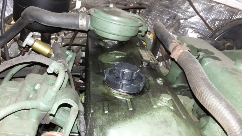

    Coloquei a tampa do Corcel. Como é atarraxante, dá para apertar e deixar bem fechado.
    Vamos ver o resultado.
