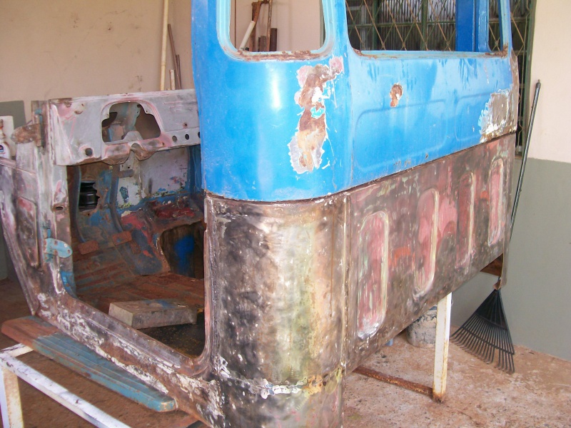

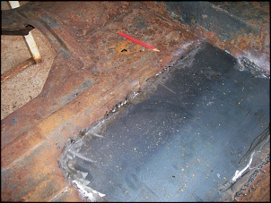

    Dando continuidade à saga, apresento mais uma etapa a vocês. Não é fácil conciliar a correria do dia a dia com uma reforma tão drástica quanto esta, principalmente quase se faz - sem dinheiro - tudo sozinho ou no máximo com a ajuda de um amigo ocasionalmente.
    Agora nas fotos o caixote da cabine. Tirei o molde e recortei a chapa virgem que havia comprado para tampar os orifícios da bateria e do tanque, no assoalho da cabine. Aqui vale observar que nunca havia mexido com solda e reparo em lataria. É bem bacana, apesar de trabalhoso.
    Haviam locais amassados, mas sem quinas. Esquentei a chapa e fui rebatendo. Ficou perfeito. Lugar que antes era coberto com quase 10mm de massa, hoje será apenas lata e tinta. Quanto aos remendos dos orifícios, vi bastante vídeo no youtube. Nunca se deve "cobrir" chapa com chapa, mas sim emendar uma a outra no mesmo nível e altura. Depois ponteia com solda e depois que estiver firme inicia-se o cordão de costura.
    Os eixos Dana, que inicialmente seriam usados provisoriamente nela, terminei vendendo para um colega do interior do Paraná. Os recursos serão empregados nesta reforma. Já comprei os calços da cabine (mercado livre). Estão guardados aguardando o término da reforma!
    Abraços!

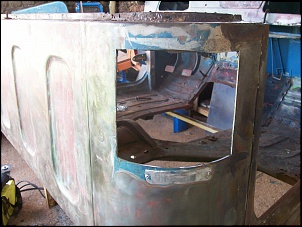

    Trabalho atualizado e recente!
    Mais uma etapa. Estou quase terminando de fechar o local onde ficava o bocal do tanque. Já vi que muitos apenas isolam soldando uma chapa no local e deixando a cavidade. Resolvi fazer diferente e retirar tudo, colocando uma chapa lisa como é originalmente do lado esquerdo. Para tanto usei o famoso disco de cortar aço inox (bem fininho, deixa o acabamento muito bom). Então vou tentar explicar aqui para quem quiser meter a mão na massa e fazer o serviço sozinho.
    1) com uma esmerilhadeira pequena e um disco de cortar aço inox (daquele bem fininho), iniciei o corte após ter riscado a lata onde seria;
    2) após cortar a lata, vesti um papel de molde pelo lado de fora e por risquei dentro. Por quê se deve fazer assim? Porque dessa forma, quando você levar o molde até uma chapa lisa, você terá o tamanho real da chapa (pois ela deverá ficar dobrada acompanhando o curvão da cabine);
    3) após cortar a chapa lisa, tente ir dobrando-a com calma. O ideal se você não tem uma prensa com a curvatura correta é esquentar e ir colocando pressão com as mãos mesmo, usando um mourão/pilar redondo como apoio. A marreta também é bastante útil. Mas bata com carinho! Vá testando de pouco a pouco, para evitar dobrar demais. Quando estiver muito próximo ou igual à curvatura da cabine, veja como está o encaixe. Se preciso desbaste levemente com a esmerilhadeira;
    4) uma vez que a chapa esteja encaixando na lata (não se deve sobrepor em momento algum chapa com chapa, pois ficará imperfeição na lataria), vá pingando com solda. Por incrível que pareça estou usando solda elétrica. Uma máquina inversora com eletrodo comum de 3,25. Acreditem se quiser, a solda na lataria parece ficar melhor que usando eletrodo mais fino. Ao menos é a experiência que estou tendo. Mas tem que ter muita calma, ir ponto a ponto. Pingue a chapa nos quatro pontos e depois vá pingando alternadamente para evitar que ela entorte. Não faça cordão de solda pois irá empenar.
    5) após terminar a solda, desbaste os caroços com a esmerilhadeira, deixando plana para uma lixa fina terminar o serviço.
    Ainda não terminei, por isso não tem fotos do acabamento. Assim que terminar o serviço, postarei as imagens finais!
    Abraço!
