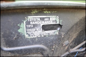

    Tem fotos da parte mecânica?
    Reformada? Não vejo que foi feito um bom trabalho.... ou essas fotos são de antes da reforma?

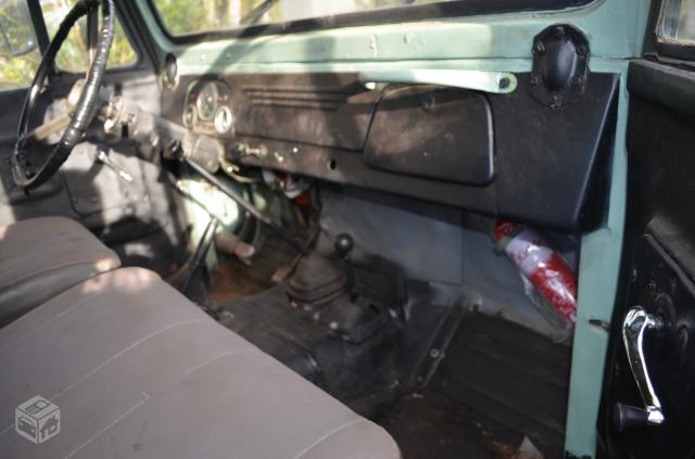

    Eu particularmente não aprecio a adaptação na DH com a caixa na ponta da longarina.
    Esse tipo de adaptação é largamente utilizada, mas cada um faz de um jeito.
    Leve em um mecânico experiente em Toyota Bandeirante e peça para que ele veja como foi feita a adaptação.
    A reforma na lataria é sempre uma incógnita, afinal, como saber o que há por baixo da tinta?
    Não gostei do painel, parece que foi feito grosseiramente.

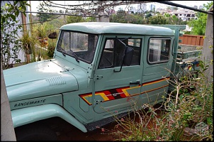

    Gostei do que vi, apesar das fotos não serem bem detalhadas, mas explico. Me chamou atenção, o adesivo lateral ser original, ou seja, não houve uma repintura da carroceria e não vi bolhas na lataria (exceto na saia dianteira esquerda, abaixo do farol). Outro ponto foi o diferencial traseiro 'seco'.
    Veja o chassis, se não apresenta rachaduras ou soldas. Não sei se era um carro de trabalho, por isso atenção ao chassis.

    Não creio que a pintura seja original. Provavelmente a faixa foi aplicada na reforma.
    Note que foram trocadas as maçanetas e o teto foi pintado com certeza.
    O corte e solda na grade foi feito para acomodar a caixa de direção. O cara deveria ter feito primeiro a direção, depois a funilaria. Agora vai ter que mexer ali.

    Feliz em 'falar' contigo. Realmente não atentei ao detalhes e ignorava esta adaptação. Olhar de Mestre, faz diferença.
