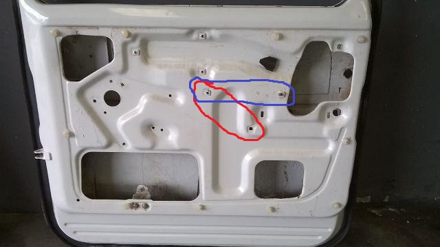

    Existem dois tipos de puxadores.
    O maciço que é preso na horizontal e o tipo alça (semelhante às FJ40) que é preso inclinado.

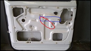

    Veja o exemplo. a sua porta deve ser como essa:
    Bingo! Então eu comprei o puxador errado, tipo maciço... Acho que não vai dar pra adaptar na minha porta . Ainda bem que não saiu assim taaaaaão caro...

    Existem dois tipos de puxadores, mas os dois podem ser instalados na porta moderna.
    Veja a foto!

    Quando eu desmontei a porta do motorista não achei aquele furo próximo ao espaço grandão para se chegar na fechadura, pode ser que alguem fez uma funilaria meio tosca e acabou por fechar o orificio... vou ver amanhã se a porta do passageiro também está assim... talvez seja por isso que o puxador foi removido pelo dono anterior...

    Se não tem o furo, você mesmo pode fazer... aí aproveita o descansa braço que você comprou!
