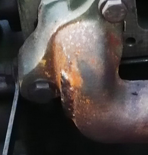

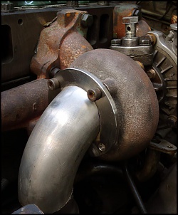

    Caros amigos
    Não sei se chamo a continuidade do projeto de "Devagar e Sempre", "Reta Final", ou "Haja Paciência". De qualquer forma vou postar o pouco que aconteceu nessas últimas semanas.
    O que aconteceu foi que a embreagem estava em péssimo estado e resolvi comprar tudo novo; disco, platô, trambulador, e o scambau. Encomendei na Tração Mania de NF e demorou pacas para chegar em Petrópolis. Valeu a diferença bestial de R$1.400 aqui em Petrópolis e os R$ 870 que paguei em NF. Mas essa demora do frete atrasou a instalação da descarga porque sem a embreagem não tem câmbio, e sem câmbio fica enrolado para puxar o encanamento corretamente na parte de baixo. Mas, enfim, chegou a embreagem, a caixa está sendo instalada, e deu para começar a apontar a descarga para solda. A tubulação em 3" é toda em inox, comprada a peso baratinho do meu ferro velho mais querido do mundo, o Zimbrão da Posse, RJ.
    Um dos problemas que tive foi o coletor de descarga que tinha duas rachaduras bem sinistras em volta das duas saídas externas. Chequei o preço de um coletor novo e nem de longe cogitei em pagar R$2.780,00 para aquela vadia da Mercedes. Mandei soldar pelo Fabinho da Red Bull em bronze e ficou no capricho por 250 prata.
    Meu sonho de consumo é mandar fazer um coletor em inox pela Hi-Tec Marine da Australia. Ou pela Stainless Diesel.com. Quem sabe um dia...
    Enfim, a saída da caixa quente teve que ser em 2.5" porque a curva de 3" impedia que as barras rosqueadas pudessem ser inseridas e as porcas utilizadas (ou parafusos) na parte de baixo por conta do tubo de 3 ser largo demais. De qualquer forma, como a boca da caixa quente é bem menor que 2.5", acabamos usando uma curva de 2.5" presa à flange e com uma luva de expansão para 3" logo em seguida.
    Por enquanto é só isso mesmo. Postei essas fotos para o projeto não ficar no esquecimento, imaginando que em menos de duas semanas o projeto ficará pronto.
    Anexei duas fotos da minha 'Disneilândia', o incrível Zimbrão, onde eu sou mais feliz que pinto no lixo.
    Abraços a todos;
    Chico

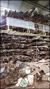

    Oi Sergio
    O Zimbrão é interessante porque tudo é organizado, categorizado e os preços tabelados por kg de acordo com o metal, não tem erro, bota na balança e calcula o valor. Inox, por exemplo é R$ 22 o kg, muito barato.
    Mas o que eu gosto mesmo é de garimpar. Me divirto muito fuçando entre as pilhas de coisas e muitas vezes compro peças sem necessidade, só por interesse na forma em si.
