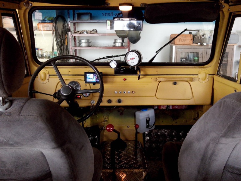

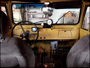

    Instalei o reservatório Gonel 1401 Universal embaixo do painel e está funcionando bem, sem vazar. Na hora de encher (demora para esvaziar) uso uma mangueira e funil. Eu ia instalar dentro do cofre, mas já tem pouco espaço e estava bem desajeitado. Ao lado dele, porém mais alto, quase atrás do porta-luvas instalei o extintor de incêndio. Ficou bom também. A foto mostra os dois quando estavam sendo instalados.

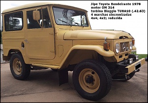

    Adorei sua toyota. Só por essas fotos já sei que é um veículo singular. Posta uma foto do motor. Abraços.

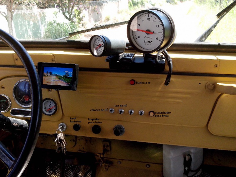

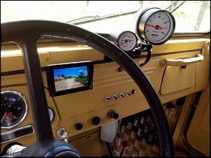

    O painel é o usual do Jipe Bandeirante, mas acrescentei o contagiros (mostrador maior) e o manômetro turbo (mostrador menor) - sistema de copos rente ao quadro do para-brisa. E também os botões (tic-tac), botão da buzina de caminhão (a ar) e esguichador de para-brisa. A câmera de RÉ é acionada por um tic-tac, pois a alavanca de câmbio não aciona a luz de RÉ. As fotos mostram melhor.
