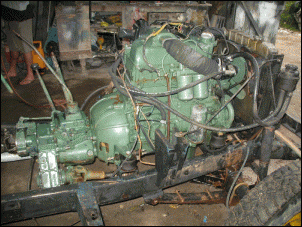

    Recentemente comprei uma Bandeirante, ela tem o filtro de oleo que fica na vertical, mas não estou achando pra comprar. Alguem sabe qual é o modelo, onde posso encontrar?
    Estive pesquisando, acho q o motor om 314 tem 3 modelos de filtros de óleo diferentes? Um mais gordinho, um que fica inclinado e um que fica na vertical, Alguém sabe se isto procede?
    Desde ja grato pela atenção!

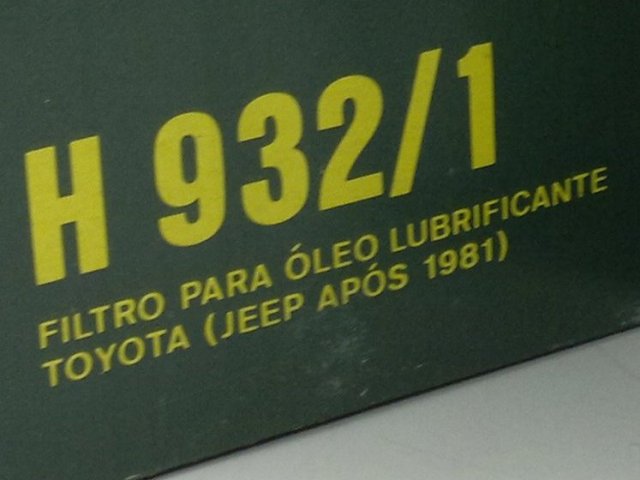

    Prezado Paresqui,
    O filtro que utilizo quando vou trocar o óleo da minha é esse aqui >>>

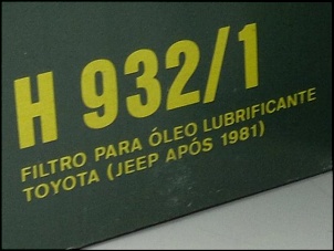

    Vou levar numa oficina pra ver qual é o modelo certo, no meu motor o "copo" do filtro fica na vertical, ele é diferente do primeiro post deste tópico, que fica inclinado. Parece que é mais comprido do que H 932/1.
    O modelo dele é igual ao da imagem que achei aqui no forum mesmo.
    Será q este H 932/1 é para este modelo?
    Miniaturas de Anexos Miniaturas de Anexos filtro de oleo do motor om314-motor-om-314-com-filtro-na-vertical-2.gif
    Cara estou suspeitando que esse filtro é do motor OM324 (NÃO é do OM314)
