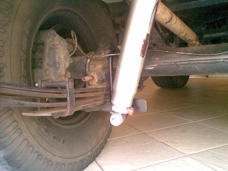

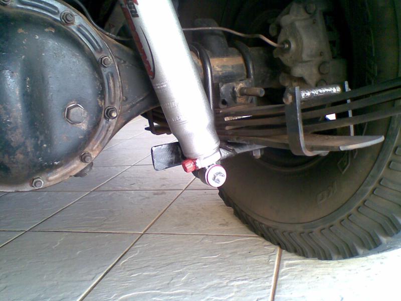

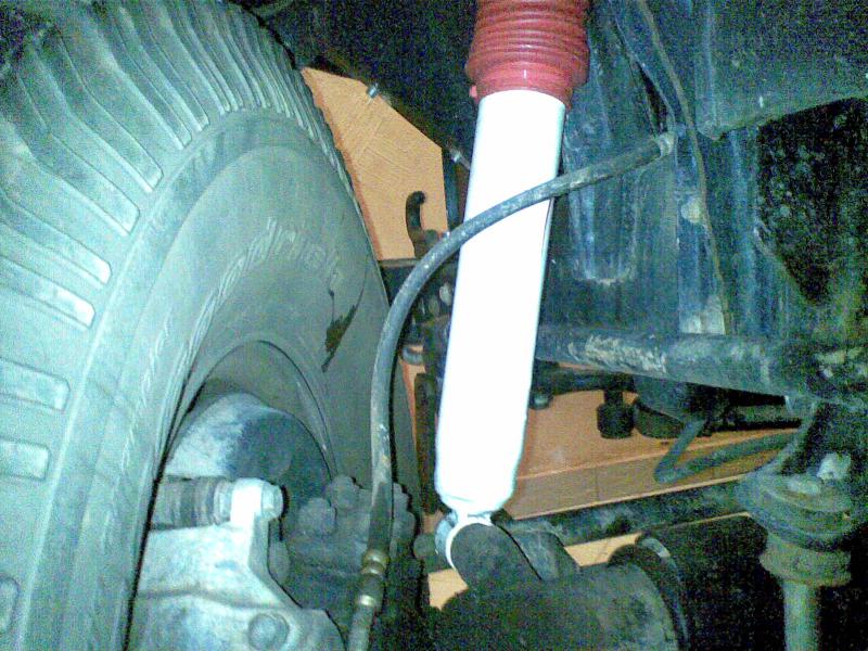

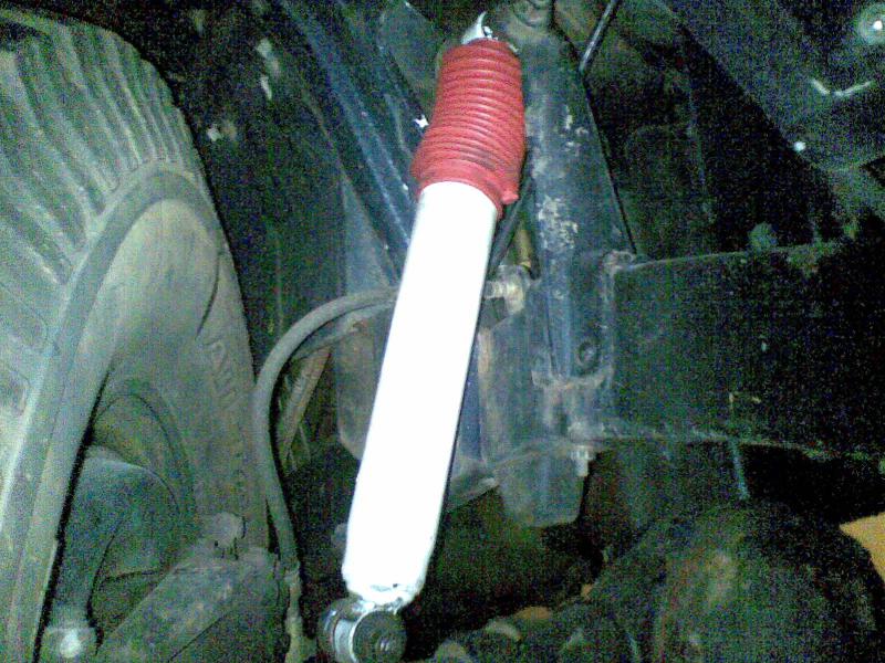

    2º upgrade
    Citação Postado originalmente por fabiano soriano Ver Post
    Ficou bom, passando em valetas e buracos o carro não bate tanto, na trilha leve ficou muito bom também, parece que não inclina tanto quanto antes...em chão batido..as famosas costelinhas não obtive diferença significativa, ainda parece que vai desmontar tudo rsrsrsrs.
    Espero melhorar ainda mais com mais 2 upgrades.
    Um será os calços topkits "plus"...e o outro os 4 rancho que comprei, vou instalar um de cada vez para poder verificar a real diferença de cada um e do conjunto depois.
    abrass
    Instalei os 4 rancho na band e o que posso dizer é que melhorou em 20% o conforto e estabilidade melhorou uns 30%, a frente foi incrível a melhora, ficou muito bom, antes eu já tinha 4 amortecedores a gás da ranger (parece os rancho 9000, pois quando fui retirá-los eles abriram sozinhos, igual aos rancho), mas com os rancho senti a diferença. Ficou muito bom passando por buracos e valetas na cidade, antes, qualquer um destes obstáculos eu tinha que me preparar e ficar esperto para passar por eles e o rumo que a band ia tomar depois de transpor estes obstáculos, agora passo com uma segurança e uma suavidade que antes eu não sentia. A traseira estou deixando na posição nº3, mas ainda estou fazendo testes para ver qual a melhor opção, porém ainda balança bastante com o jipe vazio. (ainda não testei o jipe carregado e nem fora de estrada). Como tenho pneus 33" e jumelos altos, em curvas a band melhorou bastante, obvio que ainda faço as curvas com cautela, mas eu sinto muito mais segurança e consigo até fazer as curvas com maior velocidade, daí os 30% de estabilidade melhorada.
    Detalhe que optei por utilizar os rancho 9000 com regulagem apenas na traseira e na frente coloquei rancho 5000 sem regulagem.
    Segue anexo fotos dos rancho instalados.
    Valeu
    Miniaturas de Anexos Miniaturas de Anexos -09072010-003-.jpg   -07062010.jpg   -09072010-005-.jpg   -16072010.jpg   -16072010-001-.jpg
