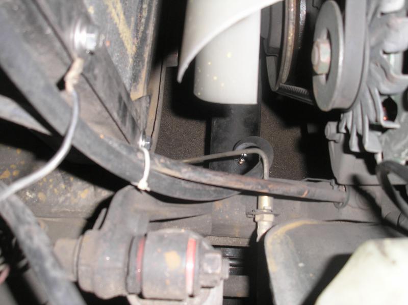

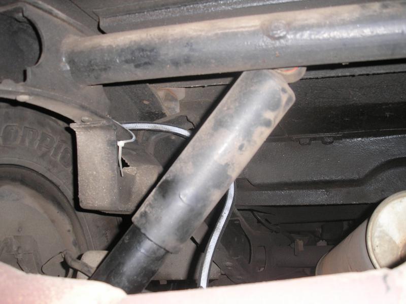

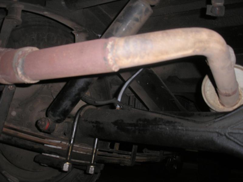

    Fotos dos supiros:
    Miniaturas de Anexos Miniaturas de Anexos -suspiro-008.jpg   -suspiro-002.jpg   -suspiro-003.jpg   -suspiro-004.jpg   -molas-005.jpg

    Na frente!

    Citação Postado originalmente por mourao Ver Post
    Na frente!
    Se precisar de algo me ligue!
    Miniaturas de Anexos Miniaturas de Anexos -suspiro-006.jpg   -suspiro-007.jpg   -suspiro-008.jpg

    Faltou esta última!
