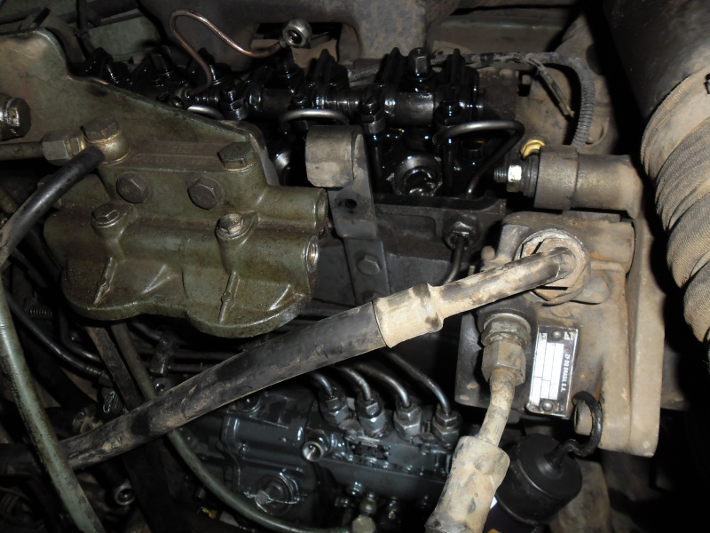

    Amigo Lukas, me prometeram que no final do dia de amanhã, 22/07/14 minha band já estará pronta, aí vou dar uma volta e ver se sumiram(acredito q sim), aquele engasgo inicial e fumaça, aí posto os resultados. Um abraço.
    01/08/2012
    Flores da Cunha/RS
    5,479
    Agradecimentos: 188

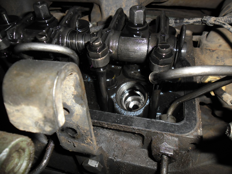

    Deixei hj de manhã na mec de caminhões Mercedes Bens conceituada e no fim de tarde, ao voltar do trabalho, fui verificar e conversar com o pessoal, aproveitei tb p tirar umas fotos.
    A bomba já tinha sido levada até a vizinha cidade de Caxias do Sul, em uma autorizada bosch, a qual, felizmente, só foi trocado alguns reparos básicos, além de voltar totalmente lacrada e original-foto-(ainda bem q foi pouca coisa, eu sabia que a bomba estava boa, mas,desregulada hehehehh)
    Vazava óleo do motor pela entrada do cano de diesel no cabeçote, pois as borrachas estavam gastas, sendo que o cano dá uma volta e sobe, para ser parafusado no bico injetor(disso nem eu sabia), sendo que em uma das fotos da p ver o buraco do bico e o cano.
    Os bicos vão ser testados e se for preciso trocar, não custa muito, além de uma regulagem de válvulas, mais uma mangueira do intercooler que tinha um furo. Depois de montado tudo, vai para os testes e regulagens, para ajustar a pressão da turbina com o LDA, o qual dá para ver a entrada da mangueira na última foto, em cima de uma das regulagens da BI.
    Acho que não vai me custar 1000k para essa geral no OM 364-710, mas depois, vou ter motor p muitos anos......
    Miniaturas de Anexos Miniaturas de Anexos bomba injetora-sam_0370.jpg   bomba injetora-sam_0372.jpg   bomba injetora-sam_0373.jpg   bomba injetora-sam_0378.jpg
