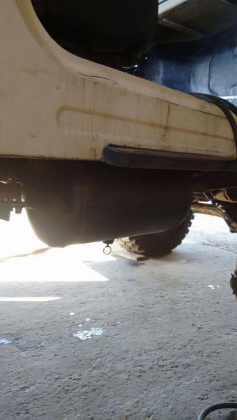

    Citação Postado originalmente por Ardidas/// Ver Post
    Caseiro,
    Quanto ao ar, o reservatório que vc usa é o original da 608? onde instalou ele?
    Até,
    Toni
    Não é original, comprei num desmanche de caminhões, instalei onde é colocado os parafusos que prende o cinto de segurança do motorista e passageiro no meio (lado de baixo )fixo por uma travessa presa nas longarinas usando furação original, em cima do cardan traseiro.

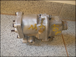

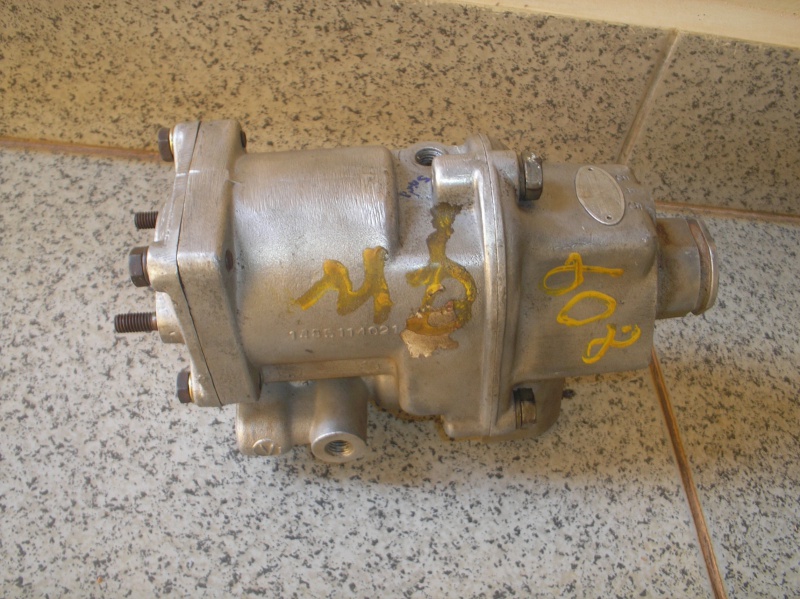

    Hidroar 608
    Caseiro

    Senhores ,
    Bom dia!
    Alguem sabe o "volume" de ar deste quinto cilindro (do hidrovacuo ou de ar comprimido - dependendo de qual aplicação utilize).
    Segundo ponto, alguem sabe se esta ar passa pelo filtro de ar ou se é tomado direto do ambiente (sem filtragem alguma)?
    Obrigado
    Sds
    Antonio
  • #42
    Usuário Avatar de birawc
    23/04/2012
    Catanduva/SP
    62
    315
    No cilindro vai depender da regulagem da válvula eu usei do mb608 e comprime em torno de 100 psi, depois disto ela descarrega e volta a carregar qd cai a pressão do reservatório, eu optei por pegar ar direto sem passar pelo filtro de ar pois o meu motor e turbinado, coloquei apenas um filtrinho de ar na ponta da mangueira para eliminar possíveis entradas de poeira ou terra.
