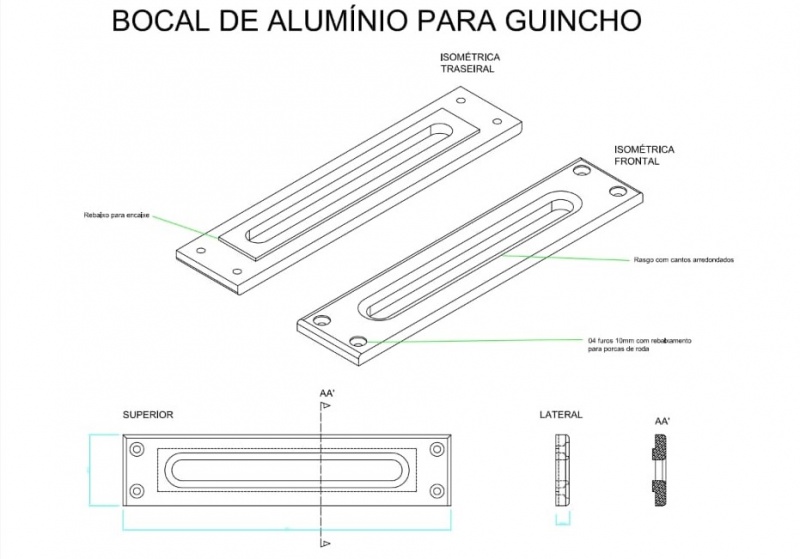

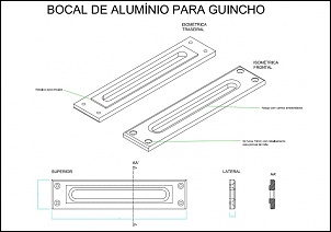

    Estou com esse mesmo dilema. Instalei um guincho mecânico Biselli no meu jipe.
    Comprei sem o cabo e pretendo colocar um cabo sintético.
    Para isso terei que retirar os roletes e, em seu lugar, adaptar uma guia de alumínio.
    Para quem não conhece, o guincho Biselli tem um carretel mais largo e menos profundo do que o guincho Ekron, e é bem mais largo do que os guinchos elétricos.
    Então as guias de alumínio existentes no mercado não atendem às medidas do Biselli que é, pelo menos, 10 cm mais largo.

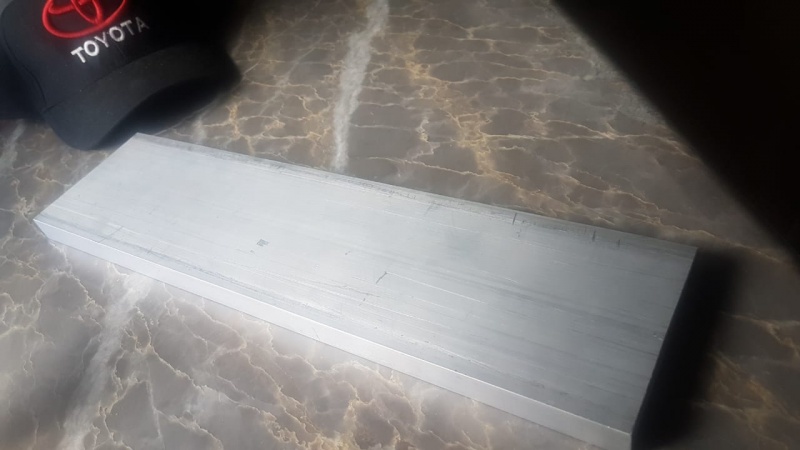

    Conversando com o amigo Juliano Suttili, ele deu a dica de comprar uma placa de alumínio e confeccionar uma guia.
    Bom, comprei uma placa de 40x10x1.9cm, cuja altura e espessura se assemelham aos do mercado, mas com 10 cm a mais de comprimento.
    No momento estou com outras prioridades pessoais e sei também que no final do ano as empresas dão aquela pausa, então vou deixar para providenciar isso em janeiro.
    Em tempo: O Suttili me mandou um projeto da construção da guia.
