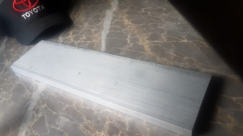

    Conversando com o amigo Juliano Suttili, ele deu a dica de comprar uma placa de alumínio e confeccionar uma guia.
    Bom, comprei uma placa de 40x10x1.9cm, cuja altura e espessura se assemelham aos do mercado, mas com 10 cm a mais de comprimento.
    No momento estou com outras prioridades pessoais e sei também que no final do ano as empresas dão aquela pausa, então vou deixar para providenciar isso em janeiro.
    Anexo 569942

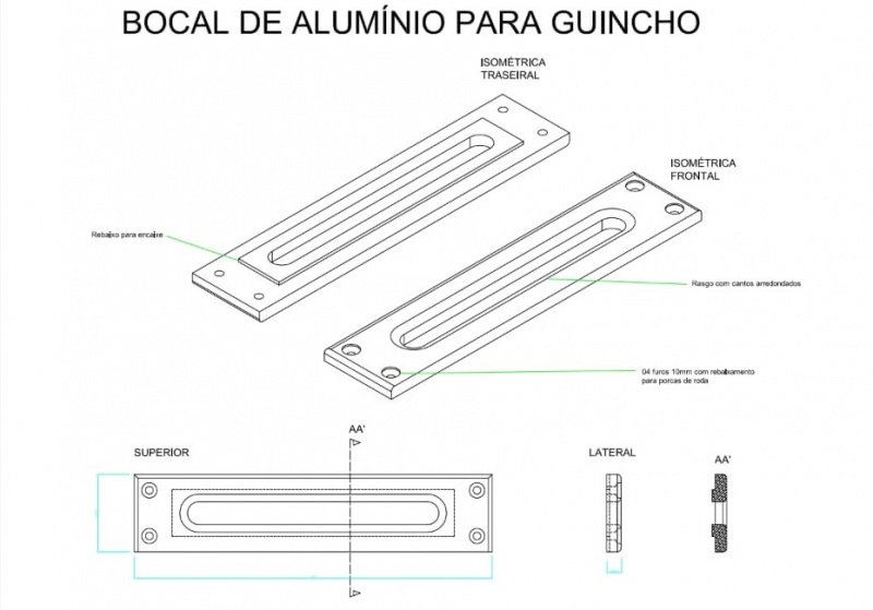

    Em tempo: O Suttili me mandou um projeto da construção da guia.
    Anexo 569943
