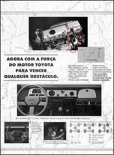

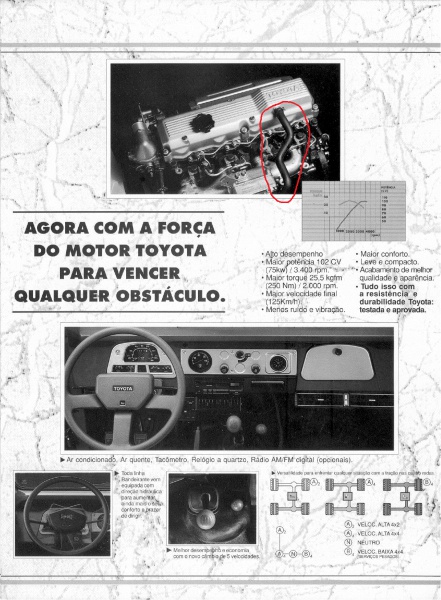

    Citação Postado originalmente por Denise Ávila Ver Post
    Oi gente!
    O 14B também tem respiro de óleo?
    Denise,
    Todos os motores possuem respiro !
    No 14B o respiro é ligado na tampa de válvulas se não estou enganado !
    Logo ao lado da escrita "TOYOTA" na tampa de válvulas !

    Olha o respiro
    SW4 95 caveirão

    Brigadão Fabiano!
    Band aço curta ano 96 - "LOBA"
