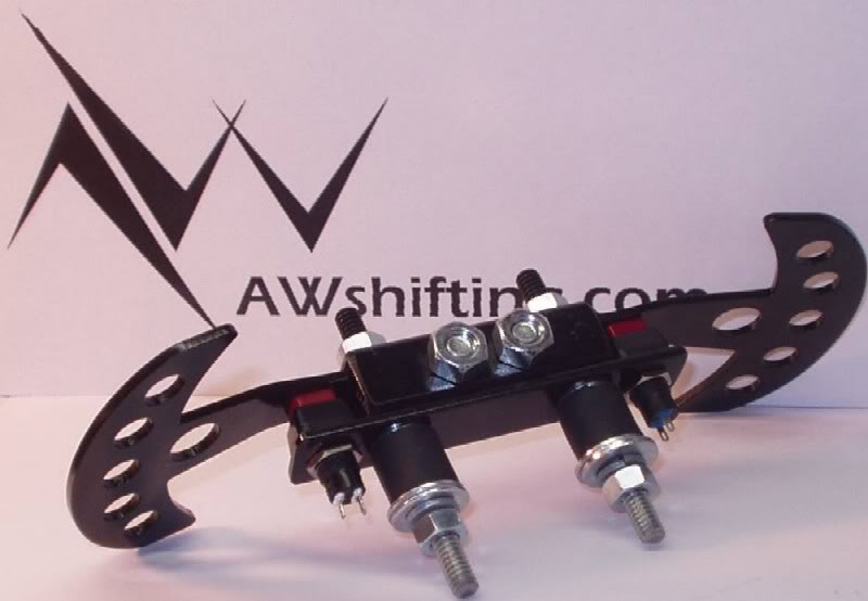

    Manual Shift para o câmbio AW4 da XJ - Alguém conhece??? Alguém utiliza???
    Olá amigos, venho mais uma vez me interar do mundo das XJ.
    Estou corrigindo um problema na minha XJ onde foi necessário substituir as 3 válvulas solenoides do câmbio.
    Na minha pesquisa, encontrei vários relatos de proprietários que utilizam um controle onde é possível selecionar as marchas bem como travar o conversor de torque.
    Funciona basicamente como um "pig tail" ao módulo original.
    Quando desejado, o módulo é desligado e quem passa a comandar o câmbio é um conjunto de interruptores.
    Assim é possível travar o câmbio na marcha que desejar, com ação ou não do conversor. Recurso muito útil num câmbio cujo não conseguimos por exemplo segurá-lo em 2ª marcha.
    Alguém conhece???
    Alguém usa???
    Pelo que pude ver, é bem simples, muitos dos exemplos que encontrei são "home made". Alguns apenas chaves interruptoras, outros, alavancas... Achei bem interessante!!!!!!!!!
    Abraços a todos

    Olá Renato,
    Já conhecemos, essa adaptação aí já é bem conhecida entre os XJteiros, mas poucos usam no Brasil. Tem pra vender kit pronto na net, ou dá pra fabricar a placa e as peças por conta mesmo, não é nada absurdo de fazer. Tenho planos de fazer isso (entre outras coisas) na XJ quando voltar ao BR, mas com as peças feitas no CAD e fabricadas com uma impressora 3D pra ter acabamento "de fábrica" no painel e ser plug'n play sem gambiarra.
    O certo é fazer a placa com o circuito que engana o módulo, senão nas XJs mais novas quando utilizar o controle "manual" ela vai acusar um DTC pois o módulo vai pensar que perdeu comunicação com o módulo da caixa. Nas mais antigas dá pra fazer no estilo "ligação direta" mesmo.

    "Assim é possível travar o câmbio na marcha que desejar, com ação ou não do conversor. Recurso muito útil num câmbio cujo não conseguimos por exemplo segurá-lo em 2ª marcha."
    E a seleção feita na alavanca, D, 3, 2-1, não é o suficiente?

    PS: Renato, no câmbio original tem sim como segurar ele em 2a marcha, é questão de prática com o acelerador

    Glaicon, com o controlador é como se a marcha estivesse engatada "manualmente", o câmbio não sobe nem desce mais as marchas ao contrário do que acontece nas posições originais do câmbio. Se tu engatar a 2a, ele vai ficar sempre em segunda não importa a velocidade ou posição do acelerador. Na minha opinião é mais útil na estrada do que no off-road. Além do "estilo F1" de fazer as marchas hehe.
    Eu concordo que as posições originais do câmbio são suficientes, sabendo usar bem o kick-down e o upshift se tem controle mais do que suficiente sobre as marchas.
    Além disso, com o controlador dá pra acionar a trava do conversor de torque em qualquer marcha, mas isso é um "feature" meio complicado de usar, porque qualquer cagada e o carro apaga, além de não ser muito saudável pro conjunto mecânico se ficar acionando nas marchas mais curtas.

    E a seleção feita na alavanca, D, 3, 2-1, não é o suficiente/
    Pois é, tenho a XJ a pouco mais de um ano, e logo de cara notei esse detalhe em relação ao câmbio.
    10 entre 10 relatos de quem usa o controle manual para o câmbio, queixa-se exatamente que pela impossibilidade de selecionar apenas a primeira ou a segunda marcha, alguns problemas são observados para o uso off road mais pesado.
    Na posição 1-2, a segunda marcha só é engatada depois que o motor passa de 4500rpm. Ao entrar a 2ª, o freio motor não se mostra eficiente, pois o conversor não está devidamente travado o que permite o veículo ganhar uma velocidade maior que a desejada. Sendo assim, o motorista precisa compensar mais no freio e derrepente, quase mete a cabeça no vidro, pois a primeira volta subtamente, freando bruscamente o carro. Diante disso, fica difícil encontrar uma velocidade adequada para encarar certos declives.
    Travar em segunda, ou mesmo em primeira com lock up é muito conveniente para essas situações, entre tantas outras.
    Se esse recurso fosse totalmente desnecessário, não existiria, ninguém veria necessidade de fazê-lo.
    Lembrem-se que esse câmbio também equipa vários outros carros, e só na XJ a primeira e segunda estão associadas. É fato que isso se dá por diferenças no corpo de válvulas, apesar da caixa se praticamente a mesma, mas tem quem veja isso uma deficiência.
    Sinceramente, eu vi nesse sistema um recurso bem interessante...
    Não vejo problema algum, afinal, seria semelhante o comportamento de um veículo com câmbio mecânico.
    É fato que exige um cuidado adicional do motorista, para destravar o conversor em determinadas situações, mas seria até possível colocar um interruptor automático para destravar o conversor quando o motor baixar de uma certa rotação. Ou seja, com a chave selecionada em LOCK UP ON, se o motor baixar de 1200rpm por exemplo, ele libera automaticamente o conversor, voltando a travar novamente quando o motor retomar rotações acima dos 1200rpm.
