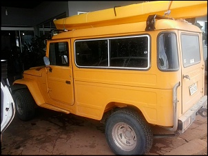

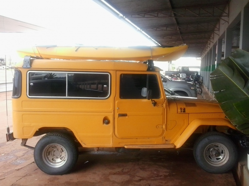

    Rack de teto para Toyota Bandeirante-2013-12-16-14.37.53.jpgRack de teto para Toyota Bandeirante-2013-12-10-07.31.00.jpgRack de teto para Toyota Bandeirante-2013-12-10-07.31.19.jpgRack de teto para Toyota Bandeirante-2013-12-10-07.31.31.jpgRack de teto para Toyota Bandeirante-2013-12-16-14.39.25.jpg
    As fotos do rack fora do jipe ainda estavam em fase de elaboraço...., repare que as pontas que sobem foram cortadas após analise até que tanto a peça debaixo (a que encaixa no jipe) correria na peça de cima (a que foi cortada)...., ou seja, tem-se as seguintes peças..., a base que encaixa e fica em cima da canaleta, a que faz a junçao dessa com a barra de cima (a que atravessa de fora a fora o jipe) e a barra que atravessa o jipe.....
    Obs: Como eu disse, repare que o rack foi feito na forma de U para baixo, fazendo com que as dobras aguentassem mais peso..., e realmente aguenta..., eu subo em cima delas!!!!
    Bom, espero ter ajudado....

    Amigo Sergio.
    Vamos por partes:
    1- Para se evitar que as cordas ou outro elemento de amarrio sofra cortes tem como colocar uma borracha que é de pressao...., é uma borracha que tem dentro dela tipo de um engate de arame, ou seja, nao solta nem a pau!!! Eu mesmo ainda nao coloquei, eis que o rack ficou pronto em um dia e no dia seguinte já segui viagem, afinal o serralheiro me enrolou pra caramba...., afinal isso que dá ser amigo do cara....hehehehe
    Ainda, como a chapa é grossa ela sequer faz quina suficiente para cortar, apesar que por mais grossa que seja em atritos e trepidacoes acaba cortando mesmo..., enfim, por isso, ou melhor, coincidindo no assunto e evitando as quinas, eu amarrava nos buracos que correm os parafusos (quando eu detalhar as fotos vc irá entender)....
    Bom, eu ainda farei algumas melhorias, tais como fixar alguns ganchos para amarrar...., os ganchos ficarão em uma das duas pernas do U e nao em cima onde os objetos ficam apoiados...e o principal, ganha em toda a extensao as borrachas que eu disse que, repito, sao ÓTIMAS (pena que eu nao tenho fotos delas aqui comigo)....
    2-A fixaçao se dá com uma chapa pequena em L acompanhando a chapa que está sobre a canaleta até envolver a canaleta fazendo a curva como se fosse até no vidro... e no meio dela há o buraco do parafuso para se apertar na porca que está soldada na peça que é a base que vai em cima da canaleta, ou seja, essa peça abraça a canaleta e nao deixa ela subir e escapar....
    Obs: Depois tirarei fotos mais detalhadas pra voce entender com exatidao o que eu expliquei....
    Qto ao meu trajeto que vez ou outra eu faço, os 2100 km..., anteriormente eu pegava 160 km (pouco qdo se comparado aos 2100 km) mas agora sao apenas 30 km (avanço da pavimentação), e no eixo cuiaba e proximo a chapada dos guimaraes ha varios buracos, porem nao se comparam aos existentes entre alto taquari e alto araguaia...., neste ultimo os buracos sao monstruosos!!! pra voce ter ideia eu quebrei um varao de suporte do radiador (por sorte a helice nao quebrou o radiador) e o suporte da bomba hidraulica...., foi simplesmente o MAIOR buraco da minha vidaaa!!!! hehehe
    Bom, tudo isso com o caiaque em cima desse suporte...
    O ruido ja me incomodou mais, porem assim que eu a comprei eu passei duas maos de manta asfaltica pra calor e consequentemente ajudou nos ruido que vinham de buraquinhos (como vao do tanque com a carroceria e atras da caixa da bateria com a carroceria), tambem coloquei feltro de capoteiro e em cima disso tudo um tapete que eu mesmo fiz (nao ficou espetacular mas ja ajuda!!!)...hehehe
    Eu ando na velocidade de 100/110 km e eu percebo que nos 110 o ruido ja fica no limite do confortavel/toleravel..., isso pra viagens longas ne, ja que em curtas tudo vira festa e se tolera....
