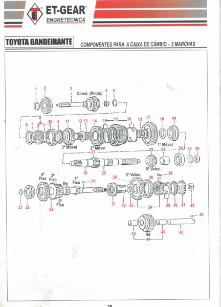

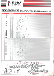

    Prezados colegas, na reforma de minha BAND 5M precisei de uma visão explodida da caixa 5M, pesquisei muito na web e não achei. Vi também que muitos aqui no fórum procuram por essa "visão explodida" da caixa 5M. Resolvi ir em uma loja aqui em minha cidade e pedi emprestado o catalogo de vendedor que, gentilmente, me cedeu para escanear. Nesta copia que lhes envio aqui no fórum, tem a visão explodida do cambio 4M seco; 4M Sincro; e a tão procurada 5M e suas respectivas caixas de transferência.
    Ps. O nome do arquivo, é a sequencia das páginas ok.
    Até mais!!
    Wander

    Está em baixa resolução mas dá para ter uma ideia das engrenagens.

    Consegui upar em alta resolução..
    https://drive.google.com/file/d/0B4O...it?usp=sharing
    Valeu...
