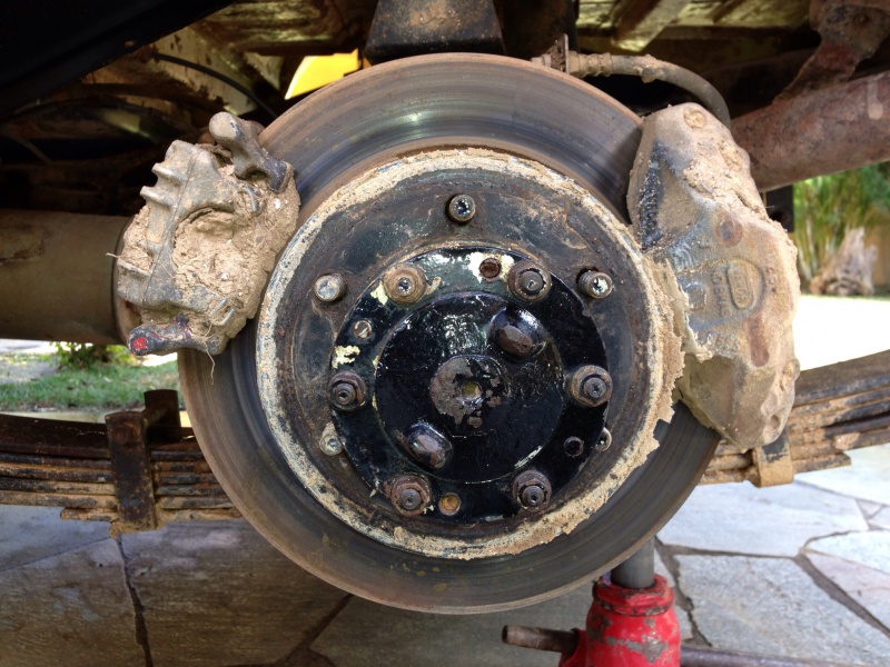

    Optei por instalar um disco sbd na traseira porque da um equilíbrio muito bom, sem necessidade de válvulas e junto mais uma pinça de Marea Sw pra freio de mão que melhorou bastante, acredito que uns 60%, faço trilha e mesmo com muito barro o desgaste eh normal.
    Agora, caso queiram um 100% bem confiavel na minha opinião tem que ser a ar.
    abs

    Sergio,
    A pinça do Marea é exclusiva para o freio de mão?
    HERCÍLIO NETO (Uncle Stan)
    04/04/2010
    SAO PAULO/
    70
    321
    Sergio,
    Sim, Hercilio.É exclusiva.
    como falei, apenas melhora, a Band é muito pesada e o acionamento a cabo deficiente.
