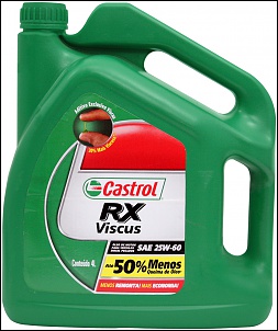

    Primeiro deve-se dizer que um motor com 450.000 SE Foi bem Mantido nesse tempo, ainda é um menino! rsrs
    Mas muito se fala sobre utilizar esse óleo Viscus da Castrol SE o motor estiver baixando MUITO óleo.
    Nos motores Mercedes om-314 o manual indicava queima de até 1L a cada 1.000km.
    No 14B eu não sei..
    O seu está baixando óleo?

    Tudo beleza Titanium??
    Cara usei esse Viscos mas não vi nenhuma diferença só no preço, depois voltei para o Petrobras Turbo 40x40 e 1 litro de aditivo Bardall para motores turbo. Depois do que comecei usar aditivo reduziu bastante o consumo de óleo.
    Abraço!

    Fabiano, é MUITO bom quando os amigos compartilham suas experiências!
    Um parceiro aqui do DF, Ramon, usou por um tempo esse Viscus e disse que adiantou... claro que não é uma Brastemp! Mas no caso dele, funcionou bem por um tempo... depois ele resolver Fazer o Motor! rsrs
    Eu também estava com o meu om314 baixando óleo..
    Sempre que usava o 15w40, percebia uma baixa grande.
    Depois comecei a usar o Petrobras SAE40, que eles chamam de Quarentinha.
    É exatamente o óleo recomendado no manual da Band!
    Ele fica mais grosso e quando liga o motor, queima menos.
    Mas acabei fazendo meu motor também, pois ODEIO essa sensação de "carro véio" que tem que ficar conferindo água e óleo todo dia.
    Dá uma impressão de insegurança e de que a qualquer momento a "cobra vai fumar"! rsrsrs
    Acabei fazendo o motor.. hehehhee

    rarararararararararararararara sensação de carro velho mijei de rir agora só não sinto sensação de carro velho quando saio com o carro da patroa quando saio de band não tem jeito é velho mesmo. rsrsrs
    mas é isso q vc disse mesmo sobre o óleo o visco com o motor frio queima muito pois ele 15w60 frio vai ser 15 e para ele virar 60 tem que estar bem quente o motor (se é que ele engrossa mesmo com o calor vai saber) eu vou de 40w40 mais aditivo para motor turbo bardal e não tem choro volta e meia tem que colocar um litrinho de óleo por isso já compro um galão de 20 litros sobra uns 9 litros e pouco na troca e dai quando precisa completar já tenho o óleo quando gastar tudo é hora de comprar outro galão + o aditivo e trocar td nem precisa marcar os kms rsrs (e não quero fazer o motor se fizer ainda vai ter uma porção de coisa me lembrando q estou de carro velho uauauauaua)

    O teu motor esta baixando de óleo de quanto para 1.000 KM?
    Caso seja de um litro, é normal e continue utilizando a marca que melhor lhe custo/benefício!
    O pessoal também costume colocar junto do óleo um Bardahl B12, diminui a fumaça e evita baixar óleo.
    No mais quando o teu motor tiver 1 milhão de Km, ocÊ vorta!!.
    Grd Abraço
