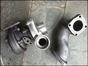

    Eis a turbina que está nele:
    Citação Postado originalmente por Francisco Bicalho Ver Post
    Se for a turbina original é uma Schwitzer .42/.63; um burro de carga práticamente indestrutível, não dá muita pressão, uns .5 kg, mas dura uma eternidade. Esse motor também tem o giro mais baixo, 2.600 rpm no máximo mas é tanto torque que você não precisa de muito giro. Para se ter uma idéia, alguns ônibus, e até uma retro-escavadeira foram equipados com esse motor OM 364-A que depois recebeu o intercooler e se chamou OM 364-LA com 144 hp para equipar os MB-914.
    O rendimento na estrada é ótimo, mesmo sem intercooler, imagine que o caminhão 912 é feito para carregar 9 toneladas (9 para o peso em T e 12 para a potência de 122 hp), o que pode e vai amarrar o Bandeirante é a relação coroa/pinhão original de 10x37
    Miniaturas de Anexos Miniaturas de Anexos Motor 912 turbinado na band-img_3138.jpg   Motor 912 turbinado na band-img_3139.jpg
