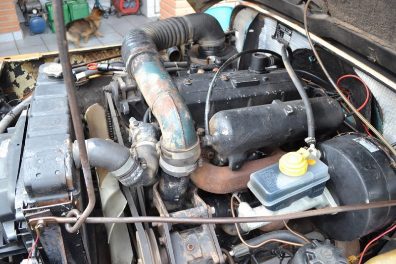

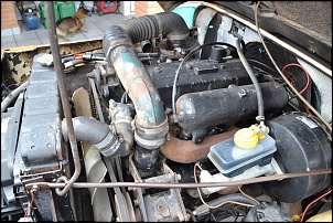

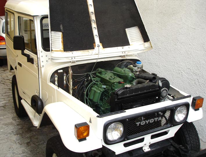

    Caio,
    Olhe a foto do motor do meu jipe.
    A plaqueta com a numeração do motor fica em cima do motor e tem outra embaixo.
    Na sua foto, parece que não tem a plaqueta.
    Cuidado!!!
    Motor 912 turbinado na band-hercilio-neto-albums-band-branca-93-picture318732-om364.jpg
    HERCÍLIO NETO (Uncle Stan)

    Hercílio, este teu é o 912 (OM 364A)?? Parece igual à foto do que postei!!

    Citação Postado originalmente por Caiogaucho Ver Post
    Nota-se uma diferença na lateral da tampa de válvulas .
    hercilio ,teu suspiro está posicionado para o lado da tampa de válvulas! Deve ta fazendo a maior bagunça!!

    [QUOTE=hercilio.neto;2032667]Caio,
    Cuidado!!!]
    Existe outro lugar no bloco do motor com plaqueta também, e é o lugar 'oficial' da plaqueta. Fica no lado esquerdo do motor, de quem olha da cabine para fernte, próximo ao alternador.
    Caio, o Hercilio nunca alegou que o motor dele é um 364-A. Eu estou num iPad e conexão discada no meu sítio e amanhã desço a serra e vou postar algumas imagens do OM 364-A, inclusive vou postar ele original e a evolução que transformou ele no 364-LA do MB-914 com a instalação do intercooler Garrett.
    Não, não. O meu motor é um OM364 normal com turbina Garret APL.
    Citação Postado originalmente por Sergioporto Ver Post
    Sergio, essa foto é meio antiga (note que ainda não tinha a bateria no cofre), hoje está bem pior, rs.
    Eu cheguei a colocar 2 cotovelos com mangueira pra jogar o vapor com o excesso para o chão do lado contrario da tampa de válvulas, mas depois tirei, ficou com cara de gambiarra.
    O problema é que não consigo desapertar o danado do suspiro pra virar. Tá uma melação só. Por enquanto vai ficar assim.

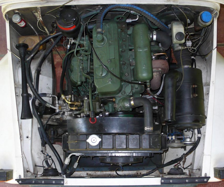

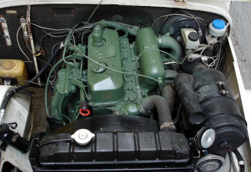

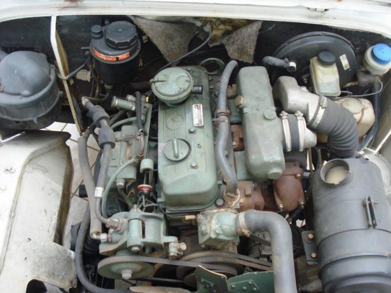

    Esse é o OM 364-A adaptado no Bandeirante.

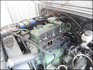

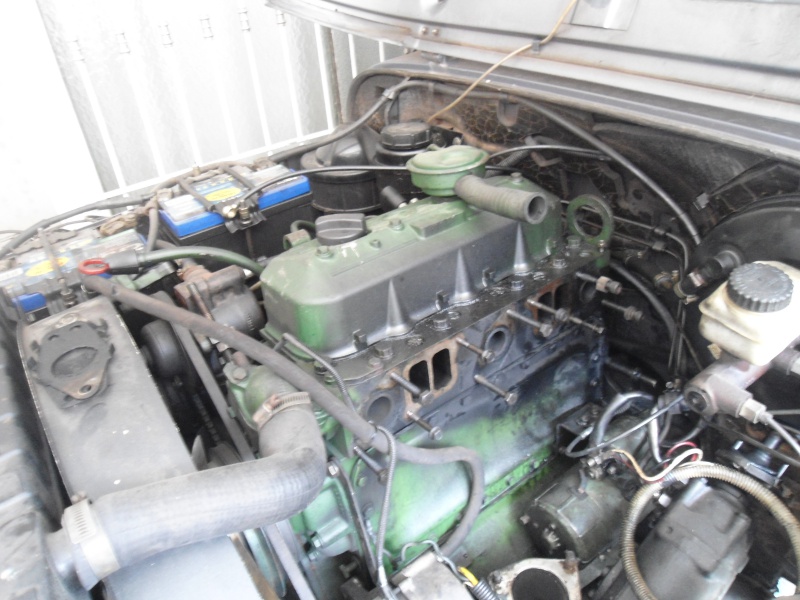

    Olá a todos, aproveitando o assunto, esse meu também é um 364A, correto?
    Só completando, esse motor estava sem a plaquetinha também, foi o maior problema isso, tinha apenas a plaqueta em cima e embaixo não tinha (tinha nota do motor, foi comprado a base de troca pelo dono anterior em uma retífica idônea de nossa região), aí o cara da perícia disse que se a plaqueta estivesse embaixo ele aprovava o carro, aí eu coloquei a dita embaixo e o cara reprovou o veículo na perícia. O que ele queria era outra coisa ($$$$). Só consegui regularizar depois de conversar com alguns amigos e aí o motor foi remarcado e consta no documento. Por isso se não tem as DUAS plaquinhas ou o motor com a numeração no documento vais ter trabalho pra acertar isso.

    Citação Postado originalmente por renatomachion Ver Post
    esse também é o 364-A, agora o meu havia sido modificado para a entrada do coletor de admissão ser na lateral. o seu está original. é um motorzão. Não troco pelo 364-LA do 710.
