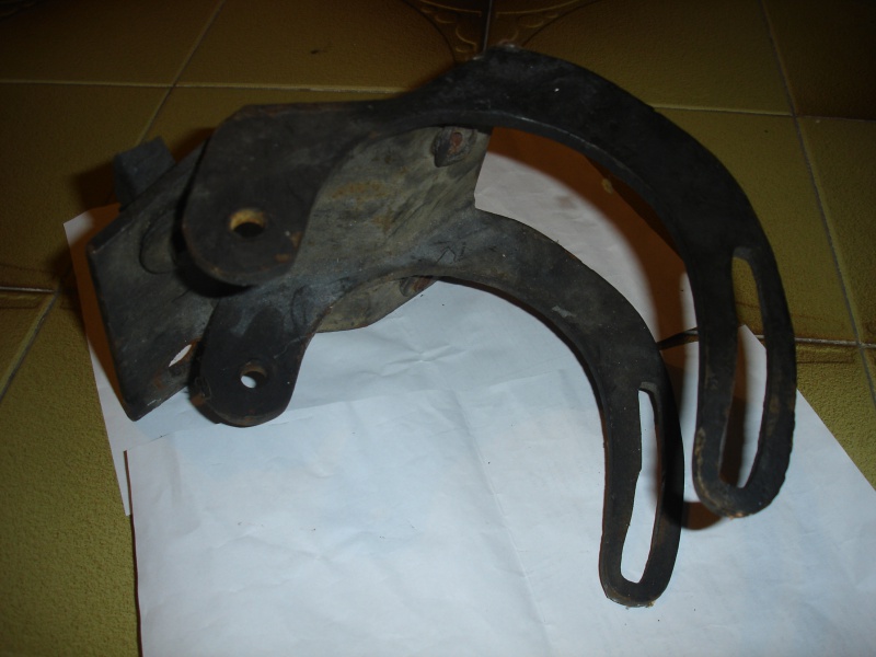

    Hercílio acredito que com uma fundição é possível fazer sim, já com perfil fica complicado pois esta peça na verdade é um dos suportes do motor. Acredito que até seja possível fazer um tipo de adaptação no suporte já existente no motor, com barras de ferro aparafusadas para suportar a vibração e o esforço causado pelo compressor do AC.

    Citação Postado originalmente por estyvybeykr Ver Post
    Entendi Estevão.
    Esse suporte substitui o suporte do coxim (aquele que é preso ao motor por 4 parafusos) e vai para cima para posicionar o compressor.
    É um troço bem engenhoso, porque dessa forma fica preso ao motor nas não fica em balanço. Pena que é tão raro.

    Pois é Hercílio acho que por ser tão difícil de se encontrar uma bagaça dessa é que até hoje não me empolguei para colocar AC na minha band. Tenho até um suporte feito para adaptação do compressor em outros veículos, deve até dar pra usar mas prefiro aguardar a sorte bater e quem sabe traz uma mosca junto. Veja ae umas fotos do suporte que tenho.
    Eu acho que fazer formas para uma tiragem de apenas algumas peças fica caro, podem tentar com alguma fundição, normalmente esse tipo de peça é feita com moldes que se perdem na hora de abrir (em areia) e eles são fundidos em uma carreira em que os moldes todos são perdidos, e o custo de esquentar essa pequena quantidade de ferro para uma pequena tiragem fica no fim das contas com um custo muito mais alto do que fazer o que eu fiz a anos atrás e que foi achar um bom serralheiro para copiar a peça.
