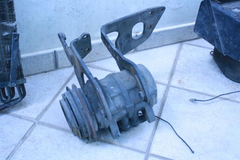

Pois é Hercílio acho que por ser tão difícil de se encontrar uma bagaça dessa é que até hoje não me empolguei para colocar AC na minha band. Tenho até um suporte feito para adaptação do compressor em outros veículos, deve até dar pra usar mas prefiro aguardar a sorte bater e quem sabe traz uma mosca junto. Veja ae umas fotos do suporte que tenho.
Então Estevão,
Eu tenho esse compressor com o suporte. O compressor está judiadinho mas está bom.
O jeito vai ser colocar esse mesmo. Ainda não estudei onde prender esse suporte, mas tem que ser do lado direito, embaixo da bateria.

Eu acho que fazer formas para uma tiragem de apenas algumas peças fica caro, podem tentar com alguma fundição, normalmente esse tipo de peça é feita com moldes que se perdem na hora de abrir (em areia) e eles são fundidos em uma carreira em que os moldes todos são perdidos, e o custo de esquentar essa pequena quantidade de ferro para uma pequena tiragem fica no fim das contas com um custo muito mais alto do que fazer o que eu fiz a anos atrás e que foi achar um bom serralheiro para copiar a peça.
Glauco, é um mecânico que conheço no Rio, mas duvido que ele empreste a peça para mandar para o Rio Grande do Sul para alguém 'orçar' com uma fundição... acho que você pode pedir o orçamento mostrando fotos, mas, mesmo assim eu acho que esse cara não vai liberar a peça para mandar pelo correio para alguém que ele nem conhece...
Pois é Chico pra fazer meia dúzia com certeza não deve valer a pena e ficará caro. Mas com certeza quem tiver em mãos duas dúzias acabará vendendo, não de pronto mas com o tempo venderá.
Concordo com vc que o cara que possui esse suporte não o emprestará para esse passeio até o RS. Ficamos ae na dependência dessa mosca branca de olhos azuis e cachinhos loiros kkkkkkkkk. Forte abraço.
