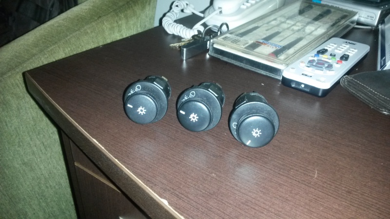

    As Band com motor 14B tem um botão diferente, giratório, é mais bonito e mais prático. Nunca achei esse botão do 14B para comprar. Será que é original de outro carro?

    Esse botão só saiu apartir de 99 se não me engano. Ele tem tb a opção de acender a luz interna puxando.
    SW4 95 caveirão
    esse lance de puxar e acender a luz eu nao sabia ...
    eu comprei no mercado livre é do monza vou usar ele tbm pra acender os milha..
