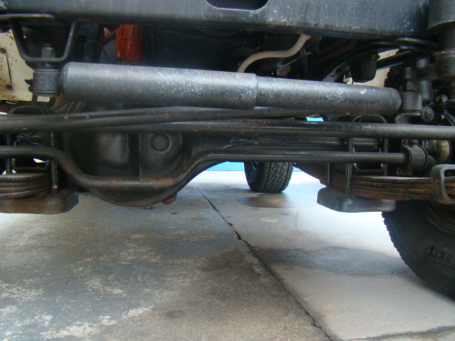

    Foto 1 - diferencial dianteiro ( oque é esta barra que acompanha o desenho do diferencial?)
    Foto 2 - diferencial traseiro (mesma dúvida, não sei oque é esta barra)

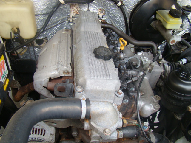

    Foto 4 - Foto do motor
    Foto 5 - Foto do Motor

    Vou responder o item 1 (foto 1) - é a barra estabilizadora! percebi também que a band possui amortecedor de direção - muito bom!

    Bom, na dianteira tudo bem! agora essa da traseira eu não sei oque é, não sei se é alguma barra, ou uma travessa, não sei, o angulo da foto não está ajudando!
    Vamos aguardar mais comentários, agradeço a ajuda!

    Parece ser uma travessa, para caso o cardan se soltar não acontecer da band ser catapultada...
    Muitos colocam uma corrente para evitar isso, e no seu caso foi colocada uma travessa.

    Verdade! agora que você falou faz sentido. É que a foto está em um angulo que não ajuda muito, a primeira vista dá a impressão que é uma barra.

    É isso mesmo:
    Foto 1 - diferencial dianteiro ( oque é esta barra que acompanha o desenho do diferencial?) - Barra do estabilizador dianteiro.
    Foto 2 - diferencial traseiro (mesma dúvida, não sei oque é esta barra) - Não é uma barra. Trata-se de uma travessa do chassi.

    Pessoal, onde fica a numeração do chassis?
    A numeração do motor 14B pelo que pesquisei fica no bloco do motor, ao lado da valvula d'água, próximo ao reservatório da direção hidráulica. Alguém confirma?

    A numeração do Chassis fica no lado direito próximo ao suporte do jumelo dianteiro.
    Todos 14b são 5M, se não tiver, tem coisa errada. Dos itens que vc colocou, o único que não é original é o eixo flutuante. Um belo UP. Pelas fotos, parece ser uma band bem alinhada e inteira, mas são poucas para ter uma opnião melhor. Essa travessa da foto dois, as minhas tem, acho que é original das mais novas.
    A minha também tem essa travessa. Acho que é original dos 5 marchas (o meu é OM 364).
