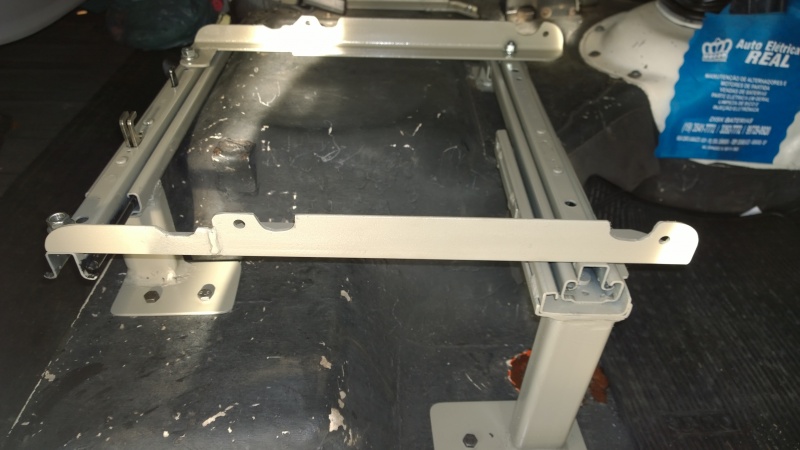

  • 26/07/2013, 09:33
    birawc
    3 Anexo(s)
    Caros amigos alguém poderia informar onde posso adquirir esta base de bancos do passageiro.

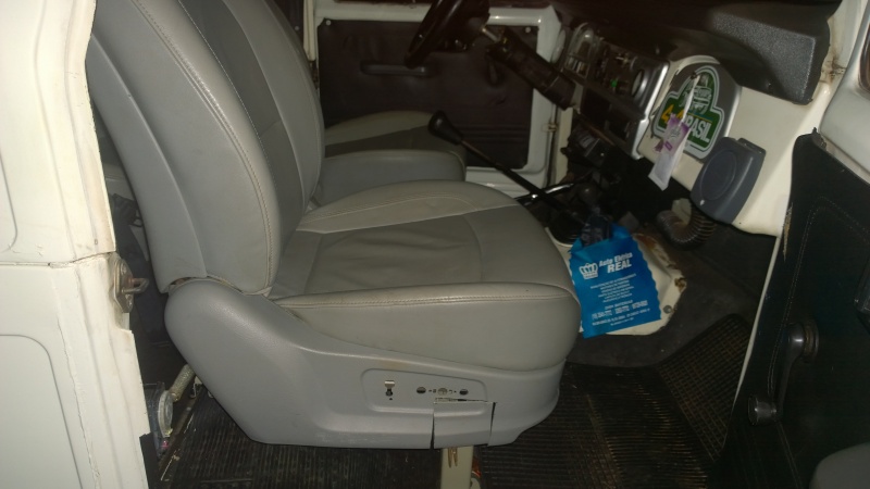

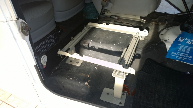

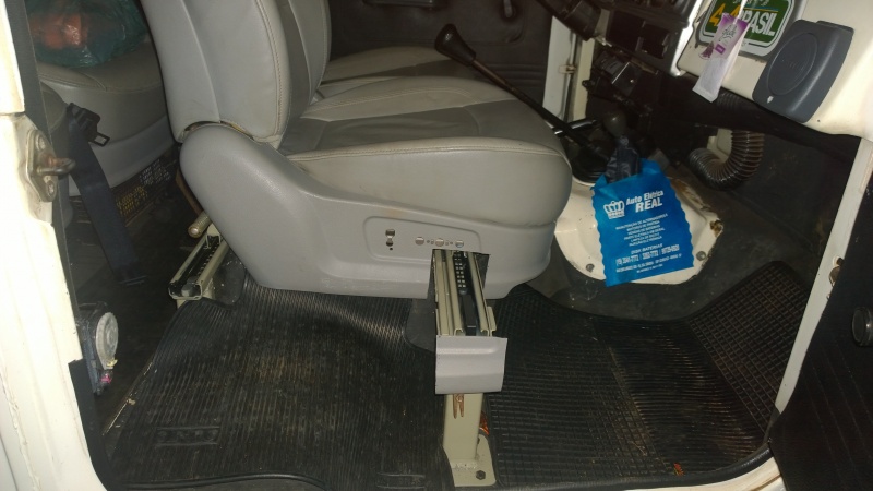

  • 16/01/2017, 11:04
    valmirjunior
    4 Anexo(s)
    Postado originalmente por adauto Ver Post
    aos amigos segeum fotos da adaptaçao que fiz no meu jipe, foi reaproveitado o suporte original, com algumas modificaçoes.
    Adauto, aproveitei sua ideia e fiz no meu bandeirante um sistema parecido.
    Anexo 541995 Anexo 541996Anexo 541997Anexo 541998
