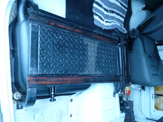

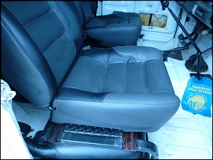

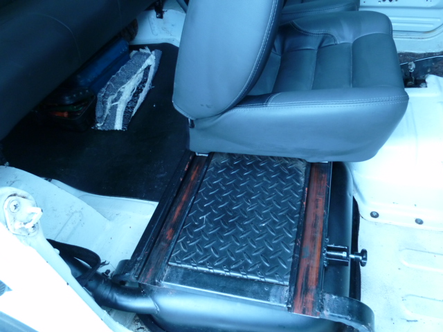

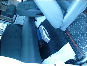

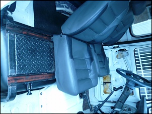

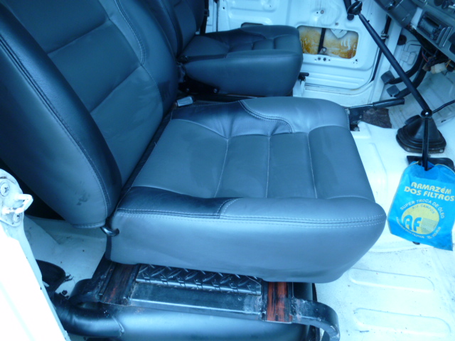

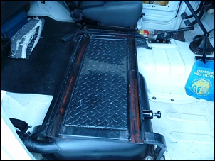

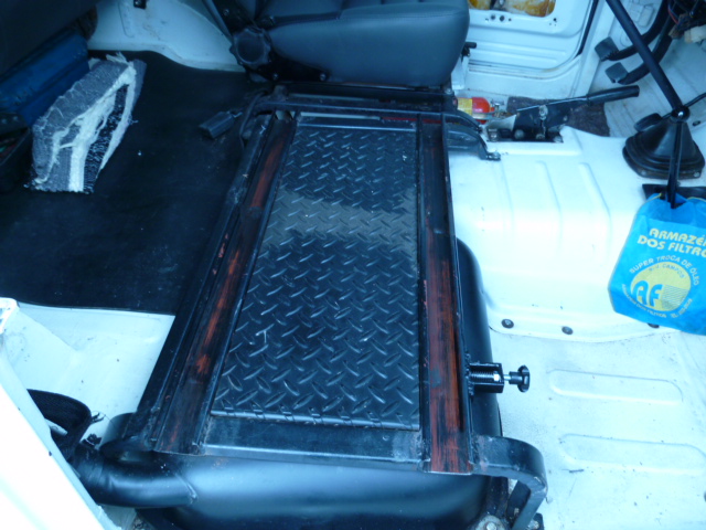

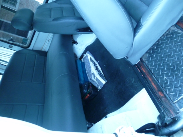

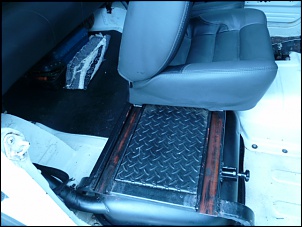

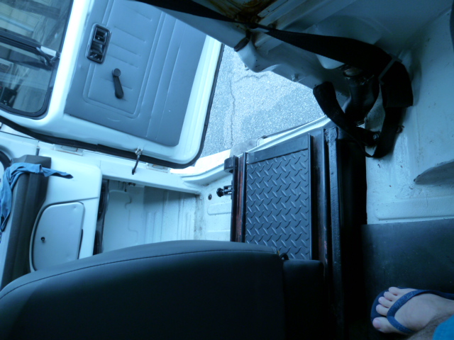

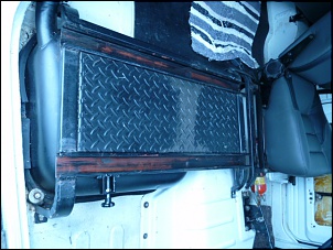

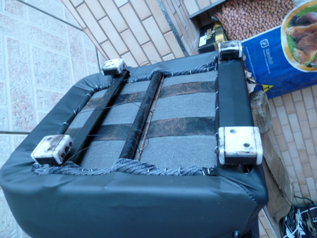

    aos amigos segeum fotos da adaptaçao que fiz no meu jipe, foi reaproveitado o suporte original, com algumas modificaçoes.
    foto 01 e 02 o suporte .
    foto 03 o banco.
    foto 04 sistema que trava o banco no trilho.
    foto 05 o banco no lugar.
    foto 06 o banco " deslizado" para o lado para permitir o acesso.
    foto 07 e 08 para melhorar ainda mais o acesso o banco tambem dobra um pouco pra frente.
    e foto 09 um visao de quem ta atras
    Miniaturas de Anexos Miniaturas de Anexos Acesso aos bancos traseiros na Band-suporte-banco-011.jpg   Acesso aos bancos traseiros na Band-suporte-banco-012.jpg   Acesso aos bancos traseiros na Band-suporte-banco-013.jpg   Acesso aos bancos traseiros na Band-suporte-banco-015.jpg   Acesso aos bancos traseiros na Band-suporte-banco-016.jpg   Acesso aos bancos traseiros na Band-suporte-banco-017.jpg   Acesso aos bancos traseiros na Band-suporte-banco-018.jpg   Acesso aos bancos traseiros na Band-suporte-banco-019.jpg   Acesso aos bancos traseiros na Band-suporte-banco-020.jpg

    amigão essa parte móvel foi vc que fez ou é de outro veiculo?
    Usuário Avatar de adauto
    25/03/2009
    sao jose dos campos/SP
    353
    acesso
    caro aguinel, nao entendi qual parte vc se refere ?

    Citação Postado originalmente por adauto Ver Post

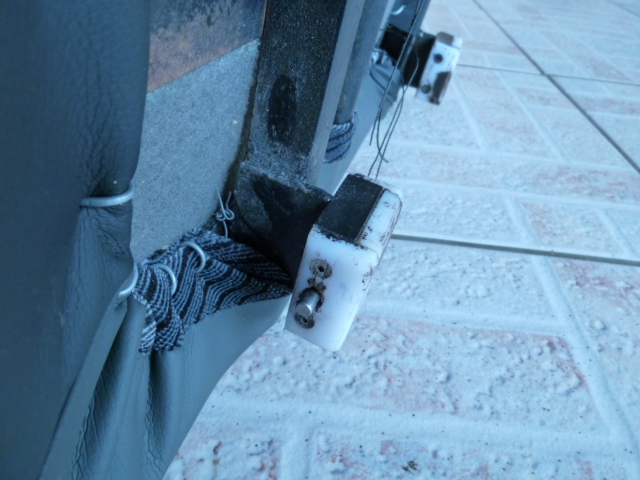

    Adauto, aproveitei sua ideia e fiz no meu bandeirante um sistema parecido.
    Acesso aos bancos traseiros na Band-wp_20161230_18_08_28_pro.jpg Acesso aos bancos traseiros na Band-wp_20161230_18_08_16_pro.jpgAcesso aos bancos traseiros na Band-wp_20170108_18_55_31_pro.jpgAcesso aos bancos traseiros na Band-wp_20170108_18_55_05_pro.jpg
    Cuidado, homem trabalhando!

    Muito bom. O acesso fica realmente livre. É o melhor que eu vi.
    Será seguro em caso de colisão?
    HERCÍLIO NETO (Uncle Stan)
    Usuário Avatar de Ronaldo Petri
    03/06/2005
    Santo André/SP
    693
    Essa também é minha dúvida.
    Mas realmente o acesso ficou muito bom. Quando comprei a amarelona cheguei a pensar em fazer algo parecido quando troquei os bancos, mas minha idéia era utilizar um trilho em cima do outro e ficar com movimentos para o lados e frente/tras, mas acabei desistindo da idéia por ficar com receio. Nesse esquema do Adauto talvez seria interessante o fecho do cinto não estar ancorado somente no banco, mas também em algum ponto estrutural, ou será que estou exagerando.

    Adauto, Muito bom esse seu sistema, parabéns! Que tipo de trilho vc usou? Acho q vou copiar seu sistema.
    25/03/2009
    353
    acesso
    respondendo aos amigos, com relaçao aos " trilhos" , na verdade eu utilizei um perfil tipo " U" .
    e com relaçao ao cinto ele esta fixado no assoalho do jipe, mais pretendo prender no proprio banco.
    e quanto a segurança
    em caso de acidente, nas sei se deu pra ver nas fotos, o banco so sai do trilho pela lateral ( o desenho do perfil nao permite que eles saiam pra cima).
