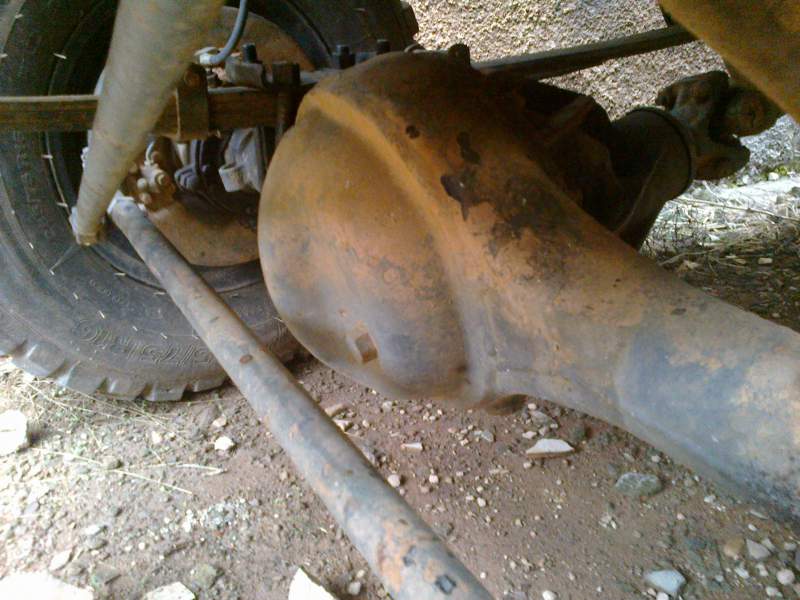

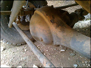

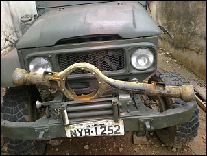

    Pelo que fiquei sabendo, as toyotas militares, tem a tampa dianteira soldada afim de evitar vazamentos quando sofrem amassamento.
    Glauco, como esta carcaça caiu do céu, já virada no angulo correto, pretendo preservar a original, caso um dia eu mude de ideia e ¨des-spoe¨ a viatura
    segue as fotos
    Ajuda com diferenciais dianteiro Band-2013-04-04-950-1-.jpgAjuda com diferenciais dianteiro Band-2013-04-04-948-1-.jpgAjuda com diferenciais dianteiro Band-2013-04-04-947-1-.jpg

    Agora, sera que as carcaças são iguais? esta que ganhei era montada com eixo de cruzeta e a minha é com homocinética.
    Alguém sabe informar?
    Usuário Avatar de Fband
    22/06/2011
    Blumenau/SC
    33
    838
    Edwint, até onde eu sei, as carcaças que utilizam homocinéticas, não são compatíveis com o sistema mais antigo.
    Ja ouvi falar, que a carcaça com o sistema antigo, tem que ser torneada e um pouco modificada para receber o sistema com homocinéticas..
