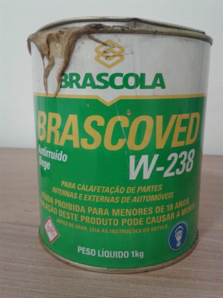

    Bom dia Chico. Não tem mistério algum só rosca. Aproveita e cola uma espuma ou algo parecido para ajudar a isolar. Observe se o aro aonde prende os parafusos está vedando perfeitamente com a carroceria. Tem uma borracha ali. Na minha não dava mais vedação, passando ruído, fumaça e calor por frestas pelos aros e pela tampa do torpedo que no meu modelo é parafusado. Vedei tudo com brascoved W-238, ficou uma beleza.

    Para não perder a mania de perguntar: O que é a "tampa do torpedo" e o que é "Brascoved W-238"? Explica de novo como é essa vedação?...

    Torpedo é a região onde se aloja a caixa. Ali tem uma tampa parafusada que dá acesso a caixa, no caso das antigas dá até para tirar a caixa por cima.

    Olha o brascoved ai.
    Yum, parece delicioso!
    Valeu Fabiano, pelas dicas.
