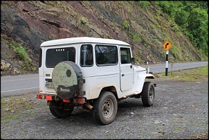

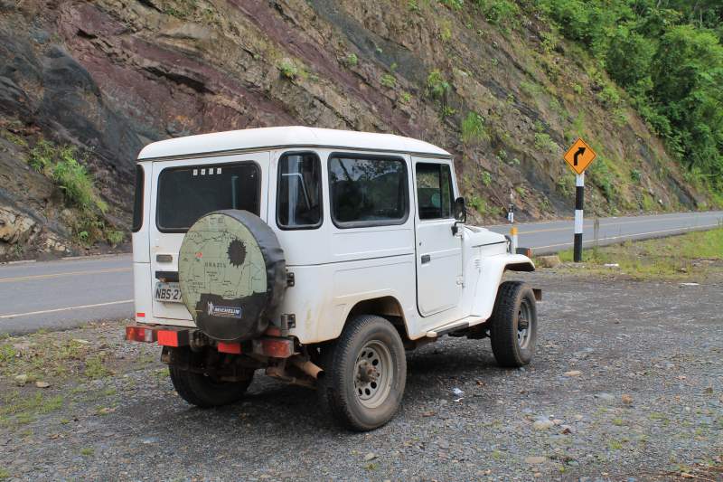

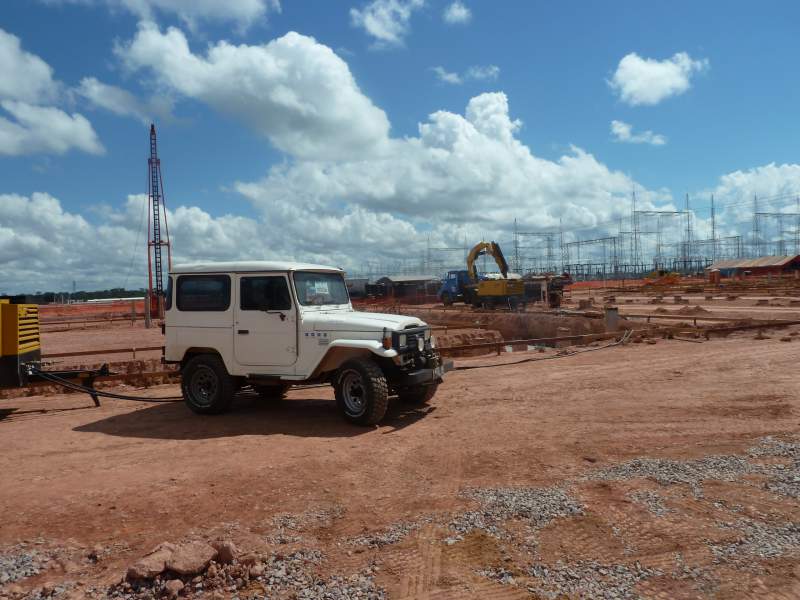

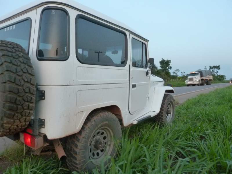

    depende da roda , na tala original que não me lembro agora qual é o 265/75r16 normal fica estufado acho que nao chega a pegar, porem uso 265/75r16 mud km2 apesar de ser 265 é quase 1 polegada mais estreito que os 265/75r16 "normais" fica otimo...
    Que pneus usar????-p1060222.jpgQue pneus usar????-img_0833.jpgQue pneus usar????-38.jpgQue pneus usar????-p1050794.jpg
    foto 01 e 04 265/75r16 bfgoodrich mud terrain km2
    foto 02 245/75r16 michelin atx2
    foto 03 235/85r16 cooper discovered at3 (melhor medida na minha opiniao)
    Amarok CS S 17/17
    Ranger CS XL 4x4 3,0 08
    sw4 manual 2006 (sucatona)
