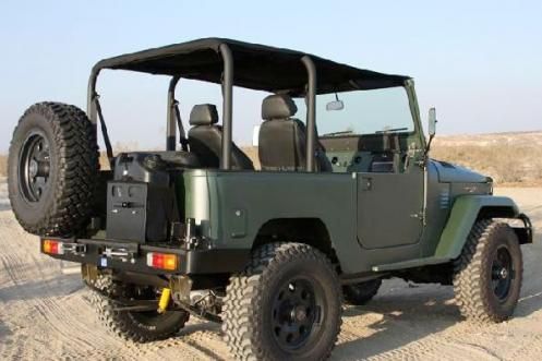

    Estou pensando nesta cor, alguém sabe qual é?

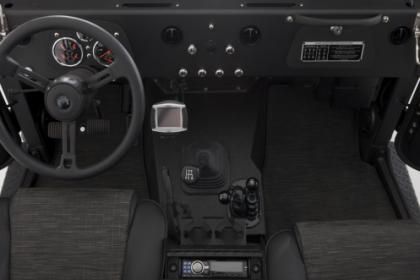

    e a parte interna nesta cor
