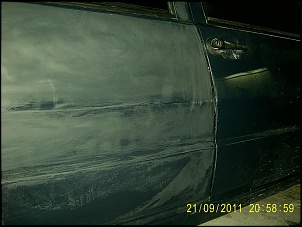

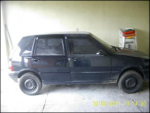

    Pintura, como preparar?

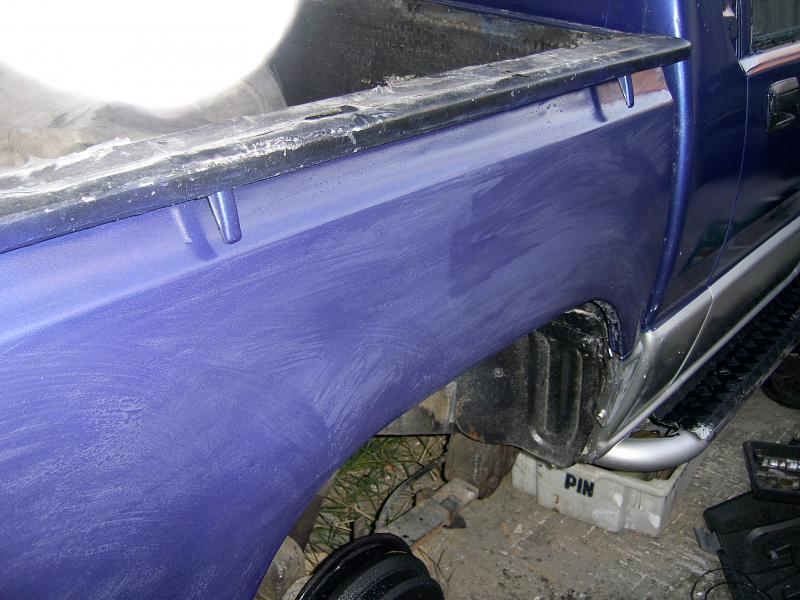

    Como qualquer superfície que precisa ser pintada, convém ser preparada adequadamente para obter um bom resultado final.
    Vale lembrar que a pintura automotiva é um serviço trabalhoso que requer um bom nível de paciência e não pode ter de forma alguma pressa, pois o material tem tempo de secagem e esse tem que ser obedecido.
    Lixas:
    Quanto maior o número mais fino é o grão, sendo usado 120 para lixar massa plástica, 300 para finalizar a massa, 600 para lixar o fundo nivelador e 1200 para lixar o verniz antes do polimento.

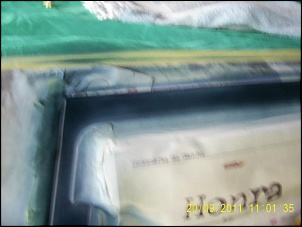

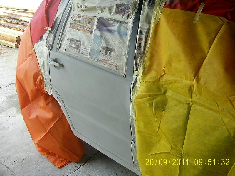

    Antes da pintura convém proteger as áreas que não serão trabalhadas cobrindo com jornal e fitas. Eu uso vários pedaços de não tecido "TNT" (sobras do aniversário de 1 ano do meu filho).

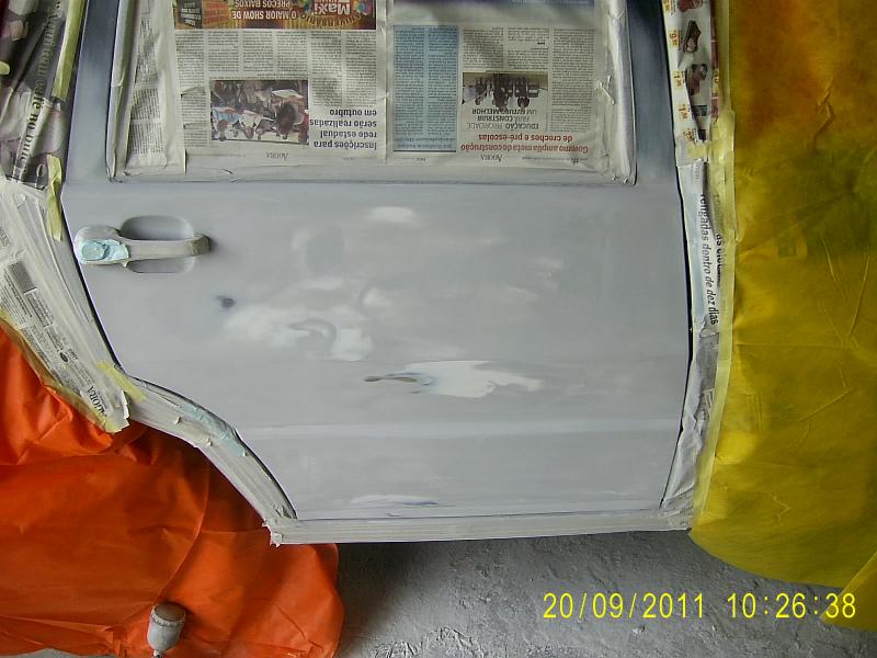

    Para cobrir riscos é importante lixar bem a superfície e aplicar fundo nivelador e lixar até ficar com uma superfície perfeitamente lisa.
    Esse processo pode ser repetido diversas vezes até obter um perfeito resultado. Como o fundo nivelador é um produto relativamente macio e fácil de ser lixado, pode ser feito esse processo de pintura e lixamento várias vezes.
    O verniz antes de ser pintado também precisa ser lixado, eu uso 300 antes do fundo e após aplicar o fundo eu lixo novamente com 600.
    Miniaturas de Anexos Miniaturas de Anexos Dicas de pintura automotiva - Como fazer-pic_0241.jpg   Dicas de pintura automotiva - Como fazer-pic_0244.jpg   Dicas de pintura automotiva - Como fazer-pic_0240.jpg   Dicas de pintura automotiva - Como fazer-pic_0246.jpg   Dicas de pintura automotiva - Como fazer-pic_0243.jpg

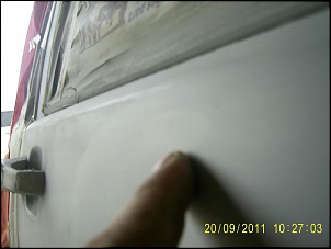

    Após o preparo com o fundo nivelador, passe um jato de ar e um pano seco e limpo na superfície a ser pintada.
    Aplique a tinta em camadas bem finas. Nesse momento começam a aparecer as imperfeições do serviço de acabamento feito anteriormente, se o camarada tiver pressa na preparação o serviço começa a se mostrar porco.
    Se aplicar muita tinta ela poderá escorrer, mas não se apavore pois se esperar secar bem ela nivelará conforme a evaporação do solvente. Até aí tem solução.
    para uma perfeita pintura, são necessárias cerca de 3 a 4 demãos de tinta. O bom é que a secagem da tinta é rápida, então em intervalos de cerca de 5 minutos são aplicadas as demãos até ter uma perfeita cobertura da peça a ser pintada.

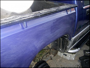

    Verniz
    Finalmente chega a hora da verdade.
    O serviço ficará à contento ou ficará uma merd@? É agora que tudo aparece e finaliza.
    O verniz é a proteção química e mecânica da tinta. É um material relativamente duro, trabalhoso de ser lixado e deve ser aplicado com cuidado pois escorre muito fácil.
    Após ser aplicado dará aparência de um espelho. Eu pessoalmente aplico o verniz olhando pelo reflexo que ele forma, pois se não dar reflexo é sinal que faltou verniz, e se ficar liso demais irá escorrer caso insista em colocar mais material.
    Sugiro que experimente aplicar verniz primeiramente em algum material até "acertar a mão". O verniz tem que ser aplicado a uma distância maior da peça, mais de 30cm de distância. Se escorrer não tente corrigir, espere secar e mete lixa que tem solução.
    Obs1: Quando for aplicar verniz, cubra todo o veículo e faça isso afastado de outros veículos, pois ele pega em tudo. Como o verniz leva cerca de 15 minutos para secar no ponto de toque, o que ficar no ar irá pegar em tudo ao redor. para limpar depois será um verdadeiro inferno, então cubra tudo ao redor.
    Obs2: Cuidado com poeira no ambiente, até secar, tido que estiver em suspensão no ar será atraído para o verniz, assim como todas as moscas e insetos voadores irão experimentar um pouso fatal no verniz recém aplicado. Feche os olhos para não ver e se irritar com a situação.
    Obs3: Sempre que carregar a pistola, pulverize um pouco fora da peça pois o verniz colocado primeiro na pistola vai entrar até a agulha e não se misturará no catalisador, salvo se a mistura for feita fora da pistola. Se aplicar o verniz sem o catalizador esse ficará manchado e vai levar horas até secar, resumindo, ficará uma bosta.
