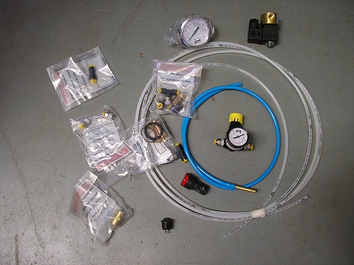

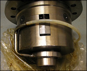

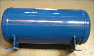

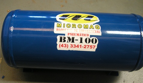

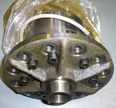

    ThBrutus,
    Segue fotos do Bloqueio Micromaq ainda não instalei porque a Band ainda não foi finalizada na reforma....
    Vou tentar tirar fotos quando instalar.....
    Na epoca o Iuri da Micromaq enviou contato dos usuarios e eles enviaram videos das trilhas pesadas e como o Leo disse quebraram as pontas e o Bloqueio ficou inteiro....No Troller parece que era recapado em carcaça 35...
    O melhor a fazer é conversar com o Iuri ele tira suas duvidas...Bloqueio na band-reservatorio-2.jpgBloqueio na band-reservatorio.jpgBloqueio na band-pe-.jpgBloqueio na band-caixa-2.jpgBloqueio na band-caixa.jpg

    ThBrutus,
    Uso bloq. traseiro Kaiser na diant.(é mais reforçado/dimencionado segundo os engenheiros da fábrica) e Macrotorque na tras., nesta configuração, minha band 33"Mud vai q vai....Nosso colega forista Guiga fez a Transamazônica c/ 37" na mesma configuração e ñ teve problema algum(a band dele é turbinada e c/ relações curtas a pickup).
    Agora as bolachas q pretendes por é bruta!!!(ainda mais se considerando trilha terá q ponderar as chineladas....ehehehe...). Tô esperando as fotos da máquina.
    Abç
