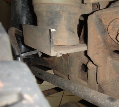

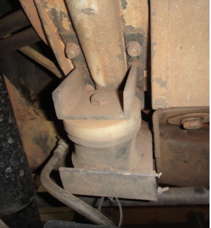

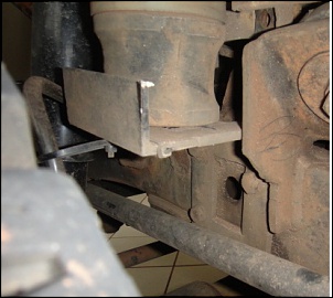

    Márcio, seguem às fotos:
    ´band com pneu 33 ou 35-adsc01694.jpgband com pneu 33 ou 35-adsc01695.jpgband com pneu 33 ou 35-adsc01696.jpgband com pneu 33 ou 35-dsc01701.jpg
