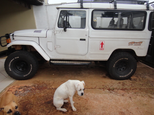

    uma pergunta so por curiosidade;
    qual o tamanho dos pneus da sua band?
  • #18
    Usuário Avatar de AlexandreStudart
    14/11/2008
    João Pessoa/PB
    263
    Citação Postado originalmente por marciorank@gmail.com Ver Post
    blz Alexandre
    Agora é 33x12,5xR15 e antes era 31x10,5xR15. Às rodas eram cromadas, mas estavam com alguns ferrugens, então pintei com spray preto para alta temperatura e ficou muito bom, foi uma dica de um amigo tb jipeiro.

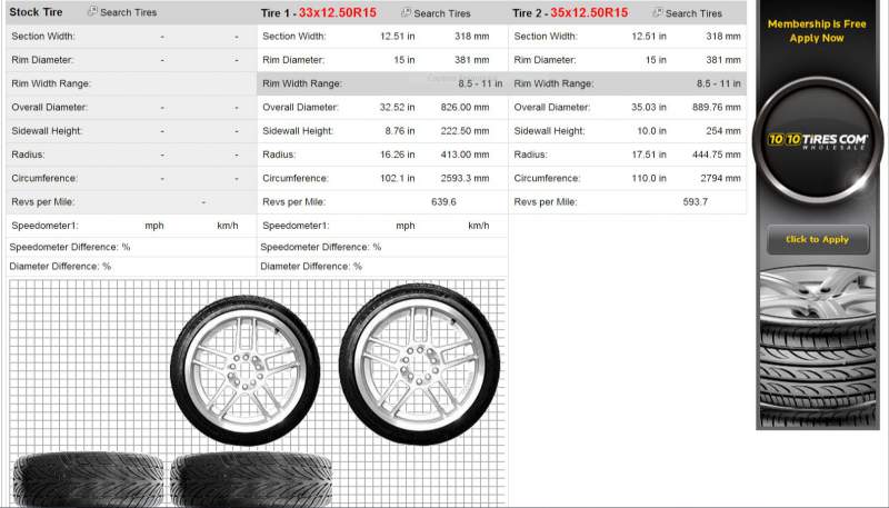

    Pessoal por favor uma ajuda:
    O pneu 33x12,5 e o 35x12,5 ambos teriam a mesma largura? porem o 35 seria 35"de diamentro e o 33, 33" de diametro?
  • #23
    Fala edwint, boa noite.
    É isso mesmo.
    Por favor, dê uma olhadinha aqui: Tire Size Calculator - tire & wheel plus sizing
    Um abraço.
    Márcio Humberto

    Citação Postado originalmente por MarcioNatal Ver Post
    É isso mesmo.
    Um abraço.
    Márcio Humberto
    Valeu Marcio,
    Obrigado pelo esclarecimento
    Tks
