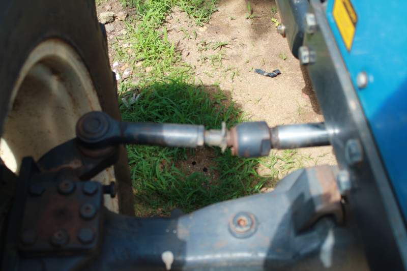

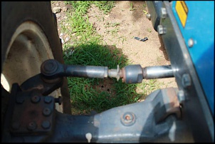

    no meu d60 tem um pistao quase igual esse do video que ajuda a direçao mecanica...
    essa do meu trator e muito robusta, comprei esse trator segunda vou tirar umas fotos, com certeza é um sistema bruto e facil a minha duvida é como seria o comportamento num veiculo em velocidades altas...

    o negocio é parrudo esqueci de tirar fotos dos outros componentes..

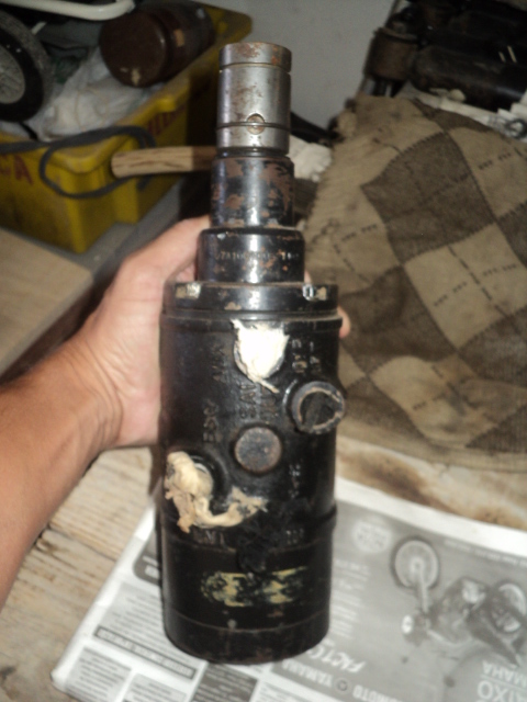

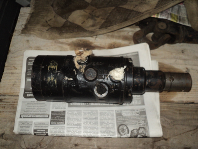

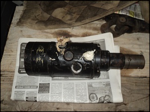

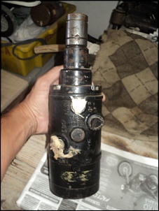

    Question Orbitrol
    Pessoal hoje tirei umas fotos do orbitrol TRW que tenho, nele tem um entrada, uma saida para o lado esquerdo, uma saida lado direito e mais um Auxiliar, mais tarde vou fazer um desenho mas pelas fotos da para ver, alguem saberia a maneira de instalação?
