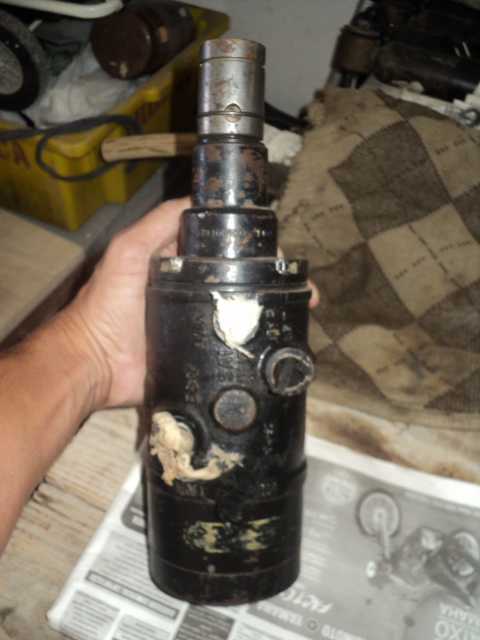

    2 Anexo(s)
    Orbitrol
    Pessoal hoje tirei umas fotos do orbitrol TRW que tenho, nele tem um entrada, uma saida para o lado esquerdo, uma saida lado direito e mais um Auxiliar, mais tarde vou fazer um desenho mas pelas fotos da para ver, alguem saberia a maneira de instalação?
