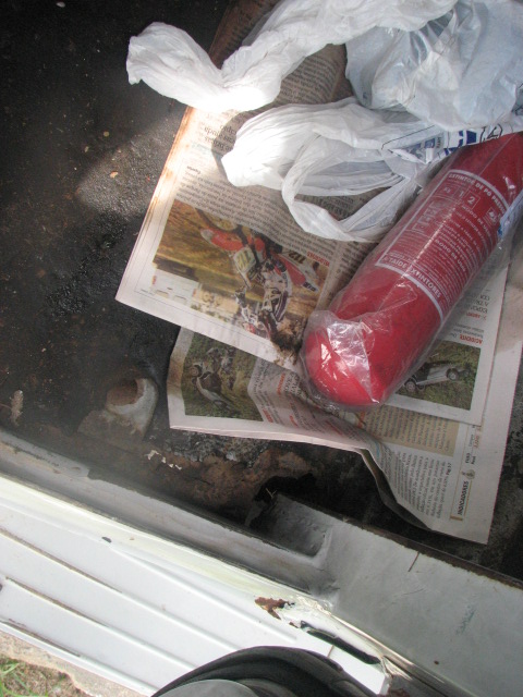

    Dudu, obrigado pelas dicas, mas quanto a guincho e ar condicionado por enquanto só posso sonhar, visto que acho que devo gasto uns 2,5 a 3k na funilaria, e uns 1.000,00 na carroceria para deixar zerada, ontem o mecânico tirou a alavanca da tração e eu levei no torno para encher uma folga (embuchamento), mas realmente tô pensando nisso após arrumar a alavanca foi testar que estiver traçando e reduzindo belezinha vou colocar um bardhal GA, e vou rodar até precisar abrir, isto é se precisar. Ah estava com uma folga danada na direção (rolamento) o mecânico colocou uma bucha de tcnil e ficou justíssima, carroceria e lanternagem só posso começar a mexer no final de janeiro, próximo, visto que o lanterneiro de minha confiança (e também o melhor aqui da minnha city) só pode começar nesse prazo, antão-se qdo da reforma da lataria (que é pouca coisa) visto que não tem massa e muito pouco lugar que a lata está estragada, praticamente só embaixo ali na caixa de ar, um pouco dentro da cabina embaixo, lugar onde vai o braço etc, de de uma forma geral ela está em exelente estado. Até a noite vou tentar postar as outras fotos.

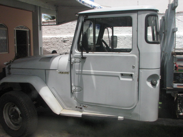

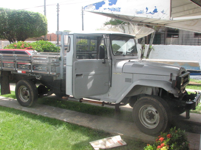

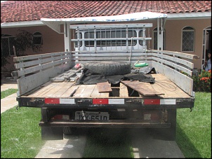

    Comprei uma band 2000/2001, pickup, e agora?-imagem-014.jpgComprei uma band 2000/2001, pickup, e agora?-imagem-013.jpgComprei uma band 2000/2001, pickup, e agora?-imagem-010.jpgComprei uma band 2000/2001, pickup, e agora?-imagem-015.jpgComprei uma band 2000/2001, pickup, e agora?-imagem-016.jpgComprei uma band 2000/2001, pickup, e agora?-imagem-012.jpgComprei uma band 2000/2001, pickup, e agora?-imagem-011.jpg
  • #28
