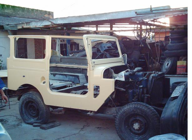

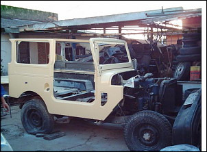

    Os jipes curtos sempre tiveram a mesma medida, então teoricamente a capota de aço seria acoplável em modelos de qualquer ano.
    Mas na prática não é assim. Os jipes mais antigos, aqueles que possuem a caixa de roda arredondada, tem um caixote diferente.
    As portas são mais curtas na altura e a borda do caixote é invertida.
    Isso dificulta a colocação da capota de aço dos jipes modernos, mas não é impossível, veja nessa foto do amigo Gilberto (advocaciamartins).
    :? Duvida referente a CAPOTA.-advocaciamartins.png
    Outra coisa que faz diferença são as portas (inclusive a do porta-malas).
    Mesmo nas carrocerias modernas, aquelas com caixa de roda retas e baixo relevo nas laterais, existem dois tipos de portas. Prefira aquelas que são chamadas de "modernas". Existe a opção de portas de fibra.
