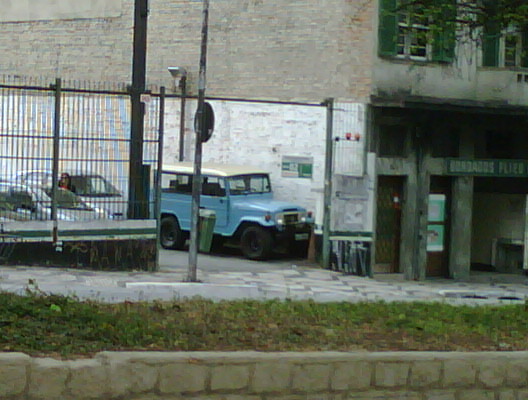

pintei minha band de azul e queria pintar o teto de branco mas meu pai não gostou da ideia, desisti principalmente pq minha band tem os faróis quadrados... se for manter os farois redondos o teto branco é uma questão de originalidade.. tenho algumas fotos de bands iguais a sua tiradas na concessionaria a 81 tem o teto branco a grade branca os para choques e rodas brancas o retrovisor é igual de caminhão branco tbm.. tem uma 82 ou 83 da mesma cor porem so o teto e as rodas sao brancas a grade e os para choques sao pretos e o retorvisor ja é desses de braço preto tbm...

Anexo 379093Anexo 379094Anexo 379095
